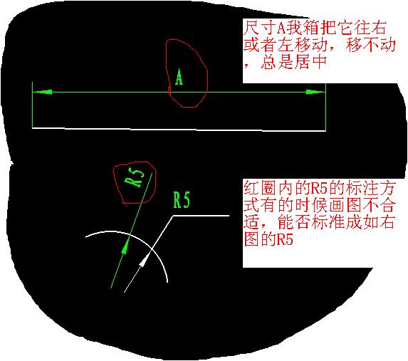

我在用CAXA标注时遇到下图两问题,请高手指点!

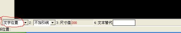

楼主可选择尺寸线,选编辑,点屏幕左下角编辑尺寸位置就成。
发表于 2008-4-19 08:21:13 | 显示全部楼层 来自: 中国浙江温州
标注尺寸时,在提示行里,只要把文字居中改为文字拖动就可以放在你想放的任意位置,同样也在提示行里,只要点击文字平行,就可以切换成文字水平,达到你想要的结果,包括长度和直径的转换,都在这里面,很方便的。
小贾师傅 + 3 应助
发表于 2008-4-19 10:15:41 | 显示全部楼层 来自: 中国江苏盐城
尺寸标注好后,选择尺寸进行编辑,有提示栏中选择文字位置后,文字 可以左右移动。
