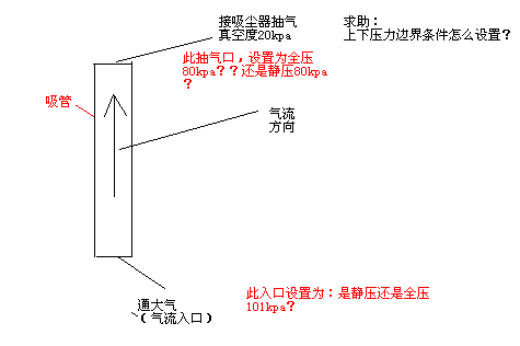

请达人指点啊!!!
3 \% x* T0 e: ~2 b& \吸尘器真空度20kpa,应该是绝对压力=80kpa,问题是:指的是全压还是静压?
/ r3 E; y0 g3 f: \在floworks中设置成哪个压力??

全压在可压缩流动
! q2 [$ o+ Q( X* a静压用在不可压流动介质
发表于 2008-12-15 13:58:08 | 显示全部楼层 来自: 中国上海
入口大气压是指全压* B% u6 |# {3 L6 \5 O  c& _# x
3 t8 u0 b7 T' z4 ]& H6 x
出口真空表测的是静压,那个80kpa
