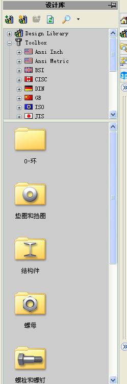

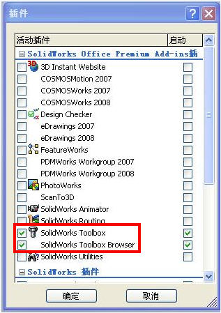

首先要保证你安装的SW带有标准件库(SolidWorks office以上版本),在工具---插件里把下图红框内的两个插件打开5 U8 {+ r/ S  C
,这样在SW装配图里窗口左侧设计库里可以看到Toolbox标准件库,找到BG螺丝拖到装配图来,选择好型号及长度即可。2 y% I4 M  |- |

我装的是SolidWorks 2007 SP0.0 Early Visibility可是按按照老大的方法在这两个地方打上勾后系统说找不到后面那个的文件!
发表于 2008-4-19 22:25:22 | 显示全部楼层 来自: 中国广东中山
回复 6# 的帖子
SolidWorks 2007 SP0.0 Early Visibility是试用版,并没带有标准件库的,你还是去下载3。4G的DVD版这才是最全的,电驴(emule)里有下载的。
