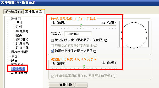

我画的圆稍微放大,就显示位多边形,在CAD 里面,通过修改显示精度就可以解决此问题,那位朋友帮忙,在SOLIDWORKS如何设置?
发表于 2008-4-20 19:12:06 | 显示全部楼层 来自: 中国广东中山
工具---选项
8 s3 h4 |. @/ @2 G% n3 L( Y, v 1.jpg
艾飞 + 2 应助
