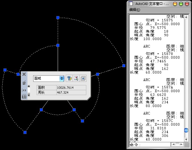

【进阶级练习题69】' R! Q0 h3 f+ r9 `( S. ]4 e
& r) s  f9 c* `1 W9 X' m5 U. f求:
6 ~9 Q. A. Z! b' I1. a 之半径值为何?
; D5 f3 ~' d3 Z/ Y; u0 w        a. 79.5577     b. 79.5757     c. 79.5775  C# U5 O# q* x7 c/ U* Q
2. b 之半径值为何?: r% |  a% c7 R& z2 N5 f( S
        a. 47.7465     b. 47.7564     c. 47.7654
0 H2 }( z3 K8 K0 u, _9 L3. c 之半径值为何?, g2 O5 H/ L3 ^) [. t: V% W" w
        a. 31.8013     b. 31.8130      c. 31.8310! H1 p: ~6 W0 F0 Y6 l+ H- X
4. d 之半径值为何?
( F# b+ B. P9 S# P        a. 63.6026     b. 63.6260      c. 63.6620
9 Z; x( Z3 Y$ Z9 k9 Q9 a' b5. 此图围成之面积为何?
' k6 ^+ k, K6 T* H, x3 m; T) M        a. 10026.7164     b. 10026.7641     c. 10026.7614

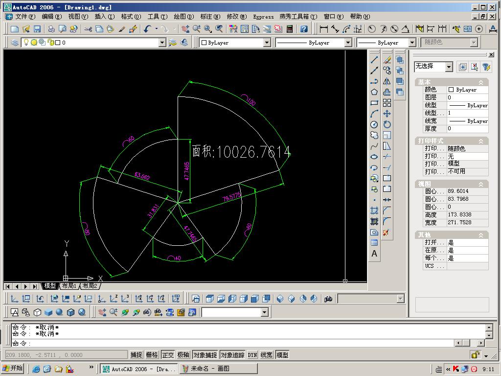

发表于 2008-4-22 08:12:51 | 显示全部楼层 来自: 中国江苏南京

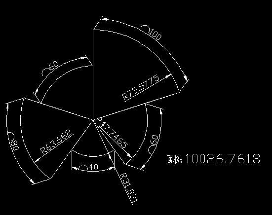

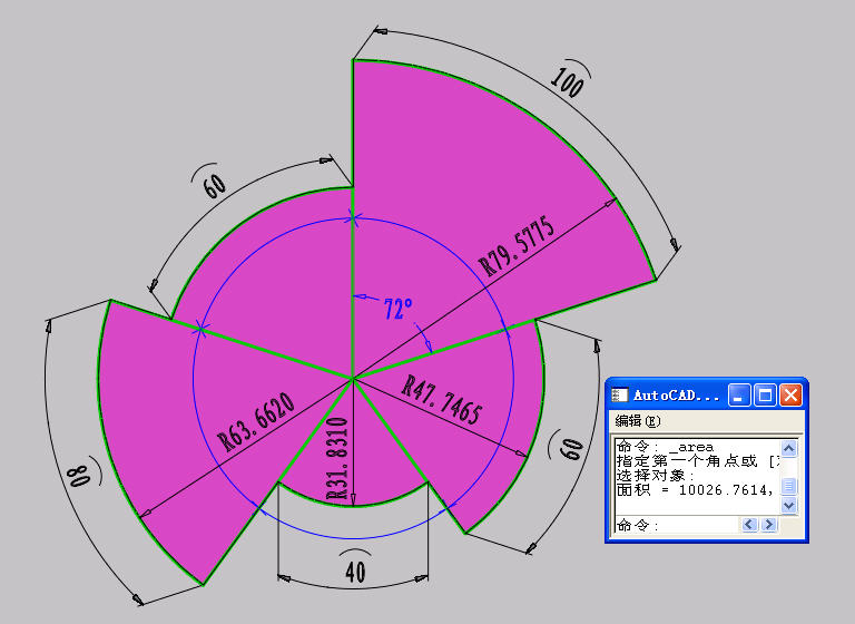

发表于 2008-4-22 16:17:57 | 显示全部楼层 来自: 中国广东韶关
答案都对得上啊

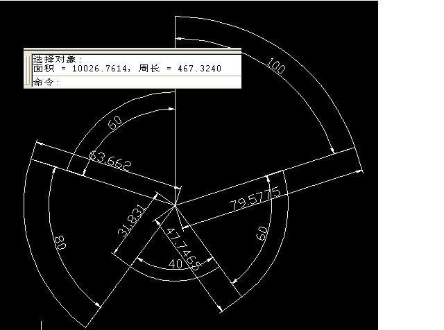

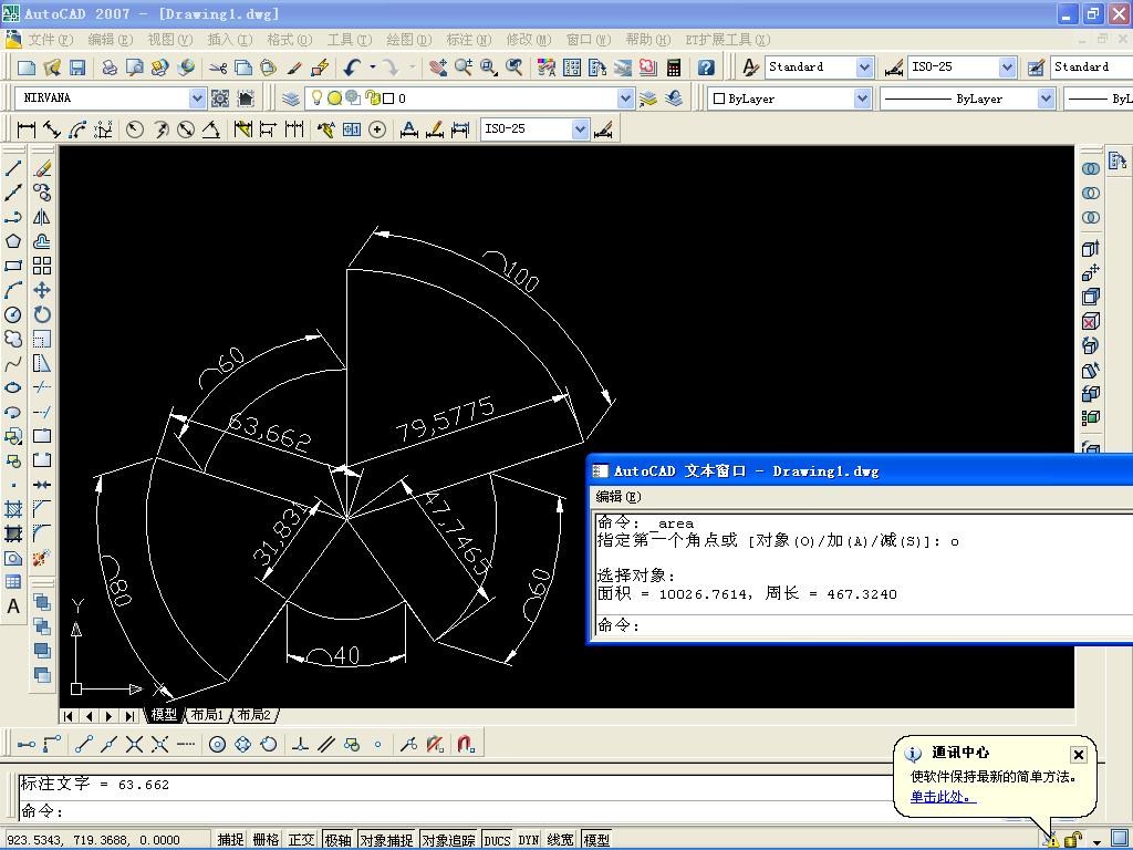

发表于 2008-4-23 22:39:21 | 显示全部楼层 来自: 中国北京
C  A  C  C  C

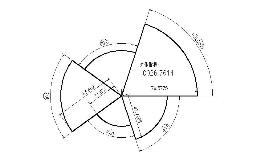

 楼主| 发表于 2008-4-26 21:11:11 | 显示全部楼层 来自: 中国上海
本题答案、解题以及动画演示已经发表,见:
4 D% h/ y$ T5 r2 mhttp://www.3dportal.cn/discuz/viewthread.php?tid=486147&page=1&extra=page%3D1

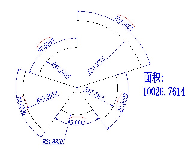

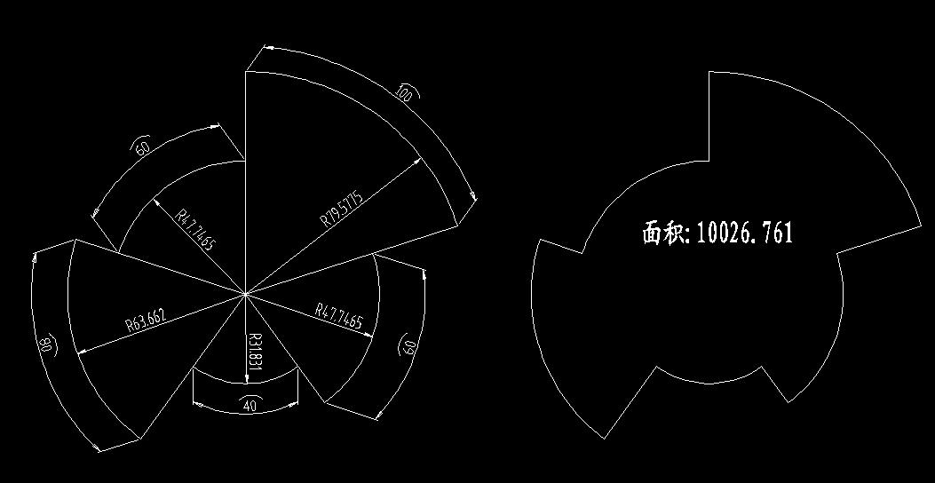

发表于 2008-10-15 01:46:36 | 显示全部楼层 来自: 中国浙江衢州

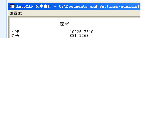

69.JPG 答案:C、A、C、C、C最后一个面积有点出入呵呵
