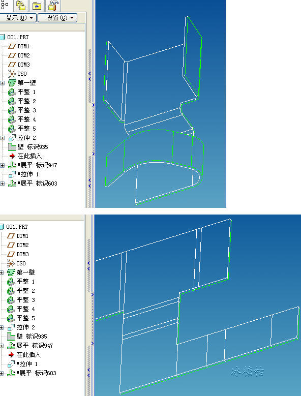

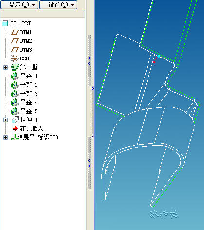

大家帮我看看,为什么合并不了?

钣金拉伸不同于实体拉伸。& ]) m9 A5 V; s" H4 j) W, V
钣金体是有一根白线,一根绿线。而你的都是白线。
