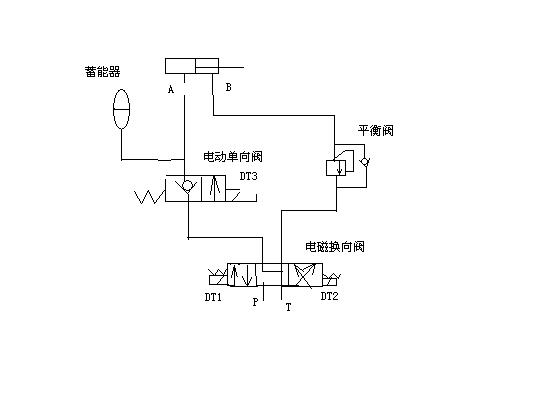

目前使用一液压系统,要求保压良好,因此采用了蓄能器和电动单向阀,另外要求退回位置停止要准确。B口进油,DT3通电;当碰动接近开关时,电磁换向阀回中位,DT3断电,但油缸不能马上停止,油缸有一个回退的现象。经分析,应该是电磁换向阀换向时产生很强的冲击,蓄能器吸收了冲击,然后又释放,造成油缸不能马上停止。我把蓄能器去掉,以上现象就没有了。结果证明的确是蓄能器吸收了电磁换向阀换向产生的冲击,随后又释放出来。7 w$ ~1 v! Q& B3 ^
现在的问题是,如果当电磁换向阀回中位时,DT3延时5S或10S断电,会不会有改善。5 R* d2 E1 s9 ?' ^- G

系统原理图
系统原理图
$ y3 }. A! e" U4 K: o& v3 t
这张原理图是在系统自带画图程序画的,不够专业,不要笑话。

我也是刚入厂的,理解的不是太多8 h' k/ s9 X) r5 s" o  a
但是我在一本书看到7 p* H4 P5 N( m5 s" p
方向阀换位时候,可以把回路的压力泄掉。3 T4 O" O* E! `$ H# s2 ?
就是说,不用蓄能器 用一个二位二通阀

有一点疑问:B路进油时,A路就是回油,蓄能器如何蓄能?即使有背压阀也达不到要求啊?
