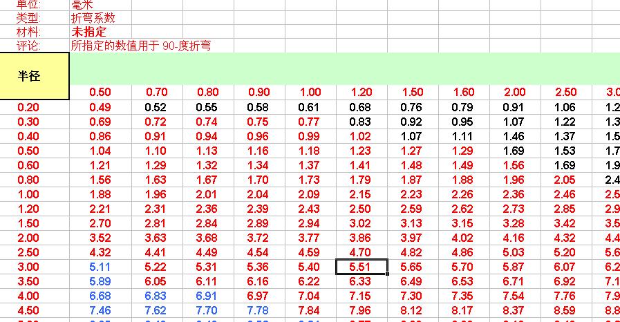

拿位大侠能给我一份钣金折弯系数表啊~~不胜感激~~~~

工具-->选项-->系统选项-->文件位置-->下有钣金折弯系数表,可以看到其的存放位置是:X:\Program Files\SolidWorks\lang\chinese-simplified\Sheetmetal Bend Tables
2 W- W/ M+ E2 S; u0 O打开这里边可以看到.XLS格式的数据表,  然后用自制折弯系数表来替换就可以了!- n0 _/ D1 e: Q. {* X0 A$ }
% }" B: h" U2 O8 N. y
1 X" ~3 C, r, A, \不过一般自制的都是个参考,具体要根据实际情况进行修正!  u6 h; x- Q' D3 o9 F

是啊,别人的表给您未必管用;各厂的工艺情况不同,系数也就不同,自己下块料,试折一下吧

SOLIDWORKS2008的钣金折弯表的路径是你的安装盘\Program Files\SolidWorks\lang\chinese-simplified\Sheetmetal Bend Tables和Sheet Metal Gauge Tables
