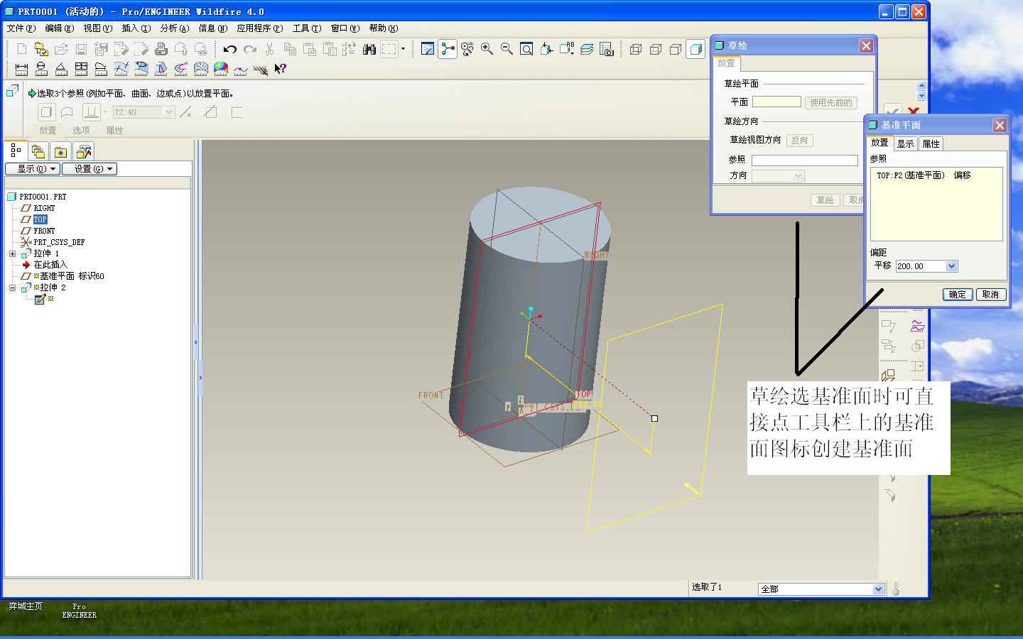

发表于 2008-4-23 15:50:51 | 显示全部楼层 来自: 中国广东深圳
WF4.0,WF3.0同样能构建一个“虚”平面。在要选平面时创建,即成“虚”平面。

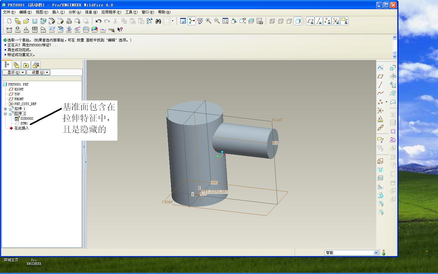

发表于 2008-4-23 17:31:30 | 显示全部楼层 来自: 中国江苏无锡
点拉伸命令,然后点创建平面命令,继续,接下来选择在该平面上创建拉伸。5 Y* R! [1 a5 n9 Q* \2 j" x8 F
平面是隐藏的
发表于 2008-4-23 18:12:38 | 显示全部楼层 来自: 中国浙江宁波
看看有没有说清楚

 楼主| 发表于 2008-4-23 21:34:40 | 显示全部楼层 来自: 中国广东深圳
找死人了,原来是点这里~谢谢大家

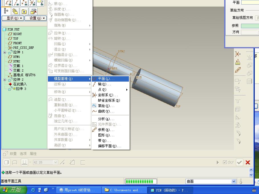

发表于 2008-4-23 22:28:39 | 显示全部楼层 来自: 中国浙江宁波
右边的工具栏上有啊,那更快捷了
