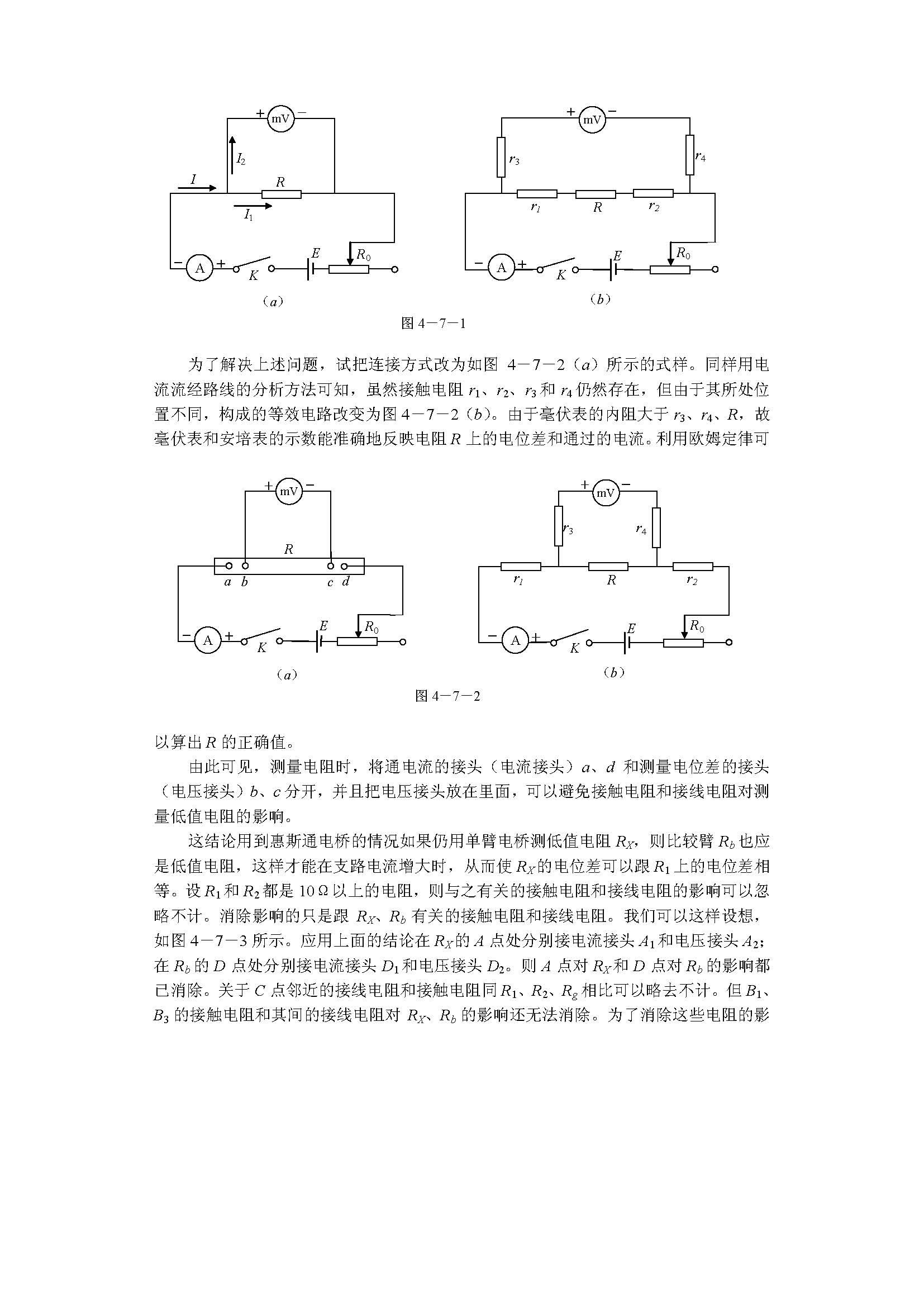

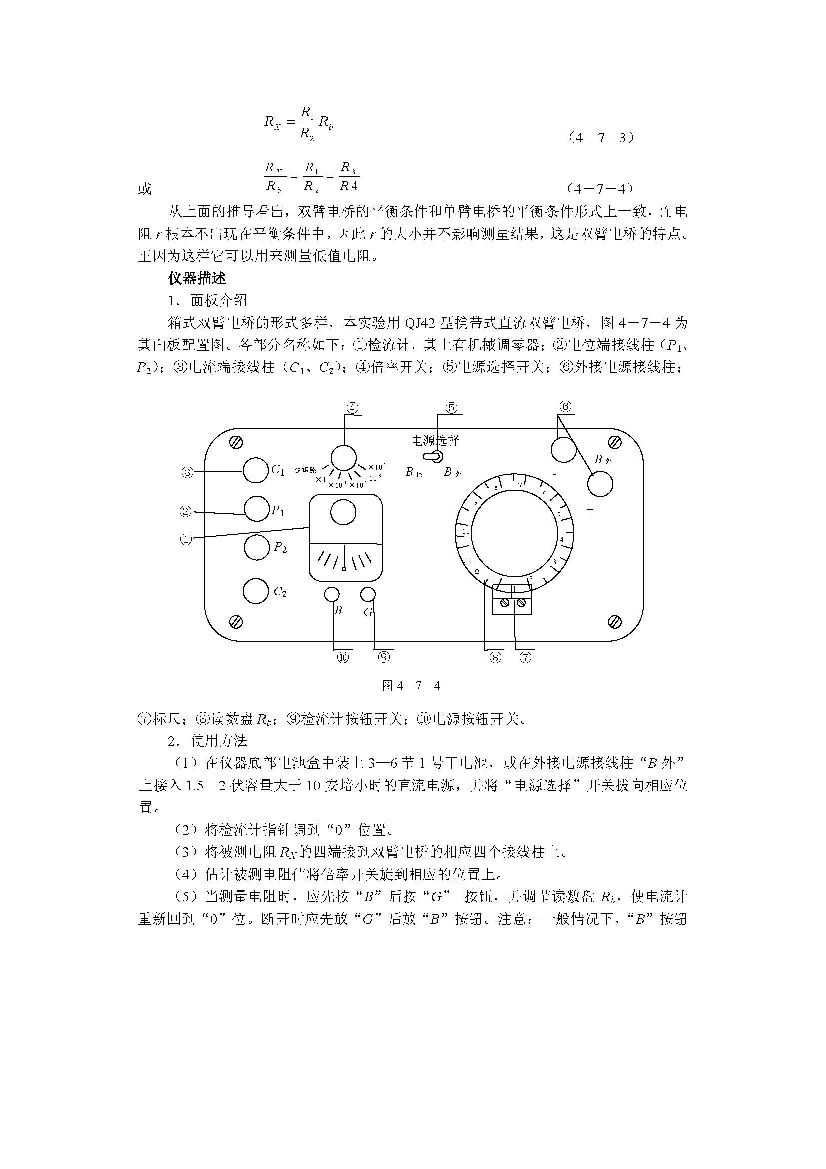

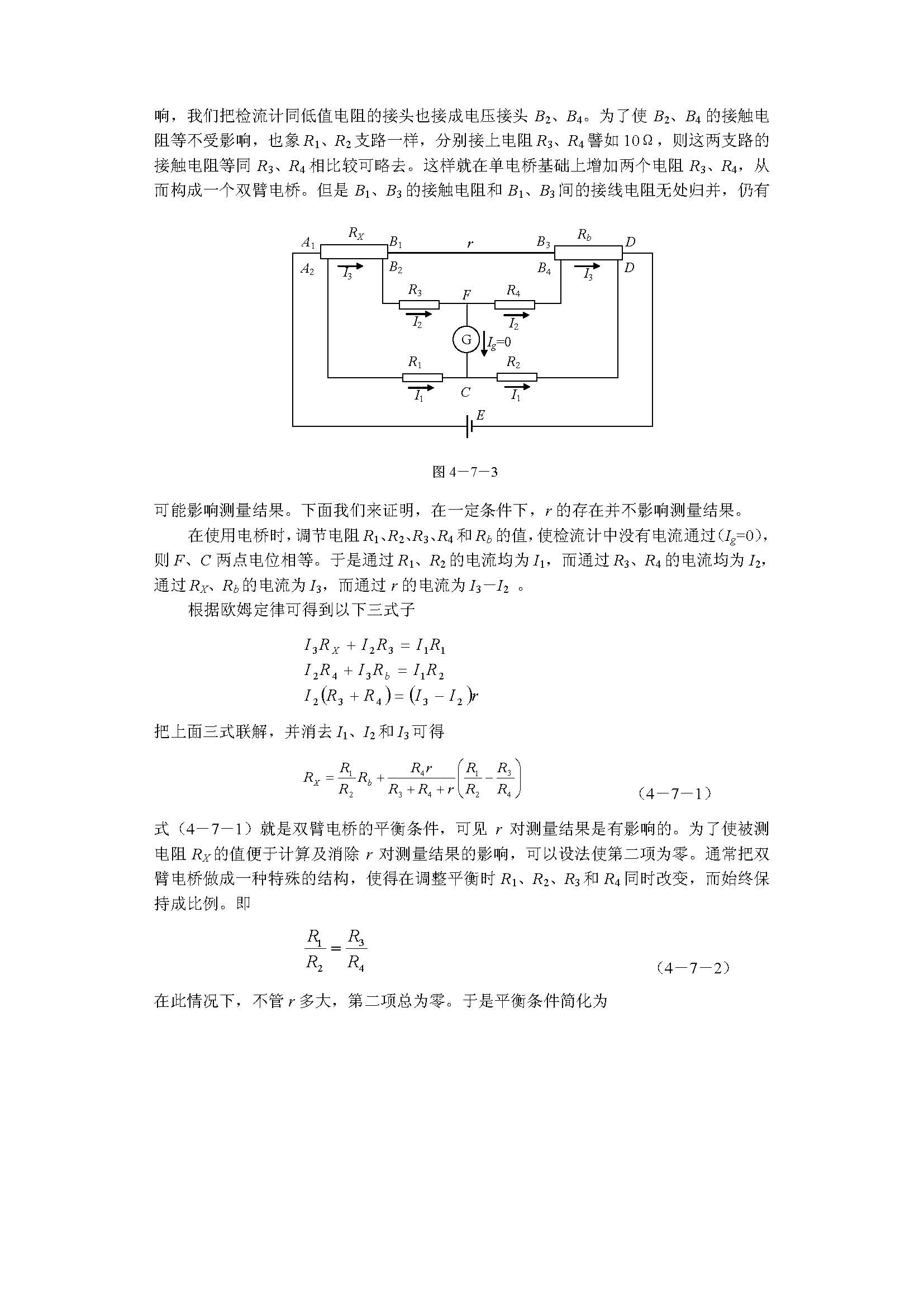

QJ57型是采用凯尔文线路宽量程的携带式精密型直流电桥。产品置有指零仪并能内附工作电源。适宜工矿企业、科研单位的实验室及车间现场或野外工作场所对直流低电阻作精确测量。是电线电缆行业规程指定产品。- ~. M' ?) t/ N2 }* W
* 对金属棒、板料、电缆、导线等,金属导体的电阻值的测定。
- ~0 t" Z# z. U3 V3 v* 对电流汇流排、金属壳体等焊接质量的检查。5 L& G# c6 `- k1 f+ X) u; l! ]# H
* 对低阻标准器、直流分流器、功率型电阻器等的校验和调整。! J& n- g) Q( A( i* A4 G0 x
* 对开关、电器、接触电阻的测定。
4 o  l$ J* E3 t1 Y4 T; U! C* 对各类型电机、变压器线组的直流电阻测量和温升试验等
% i& H& m) f6 U
