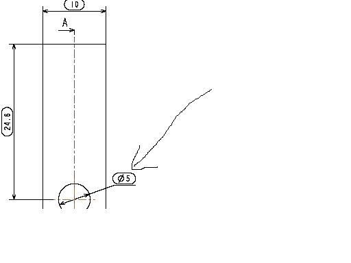

CAD2004里,标注重要尺寸,怎么设置的啊?! r9 K; o3 x; s3 K' S: s
就是尺寸文字外边的那个框,见下图

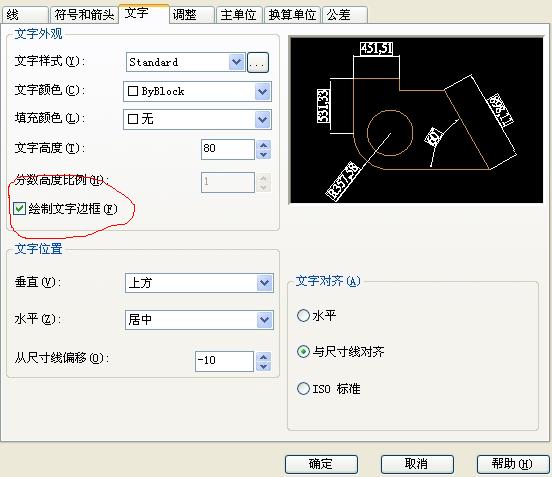

发表于 2008-4-23 16:36:06 | 显示全部楼层 来自: 中国广东中山
用方框代替不行吗?
发表于 2008-4-23 16:42:53 | 显示全部楼层 来自: 中国广东中山
这样可以吗?

发表于 2008-4-23 16:52:52 | 显示全部楼层 来自: 中国北京
回复 1# 的帖子
补充一下:! J2 C. _1 M& f+ t2 }. k
加方框的尺寸不是重要尺寸,而是理论尺寸,一般需要跟公差配合标注
★新手★ + 3
 楼主| 发表于 2008-4-23 16:53:24 | 显示全部楼层 来自: 中国广东中山
谢谢楼上2位。+ I- Z9 D3 I& Z- H$ P. b9 u9 y
只有方框?没有图中的形状吗,可以自己定义不?

 楼主| 发表于 2008-4-23 17:19:41 | 显示全部楼层 来自: 中国广东中山
鬼老给的图纸,全是有这些“重要尺寸”的符号的,现在需要转化中文发下去,搞这个形状真烦 :mad:

 楼主| 发表于 2008-4-24 07:59:42 | 显示全部楼层 来自: 中国广东中山
公差好解决,主要是那个形状
发表于 2008-4-24 08:28:14 | 显示全部楼层 来自: 中国上海
简单一点,加上其他符号吧,比如前缀或后缀分别加上一个五角星号(☆),并注明“带☆的尺寸为重要尺寸。”" i5 K* l0 _3 t) q
' ^; ?; b4 w. p% L* T0 y! `5 t/ {1 i
另外,3楼说的在标注样式里面设置的话是对所有尺寸有效,如果只有几个尺寸是需要这样标注的话反而不方便。6 y, T3 ~7 g' c2 x- X7 S2 ]
