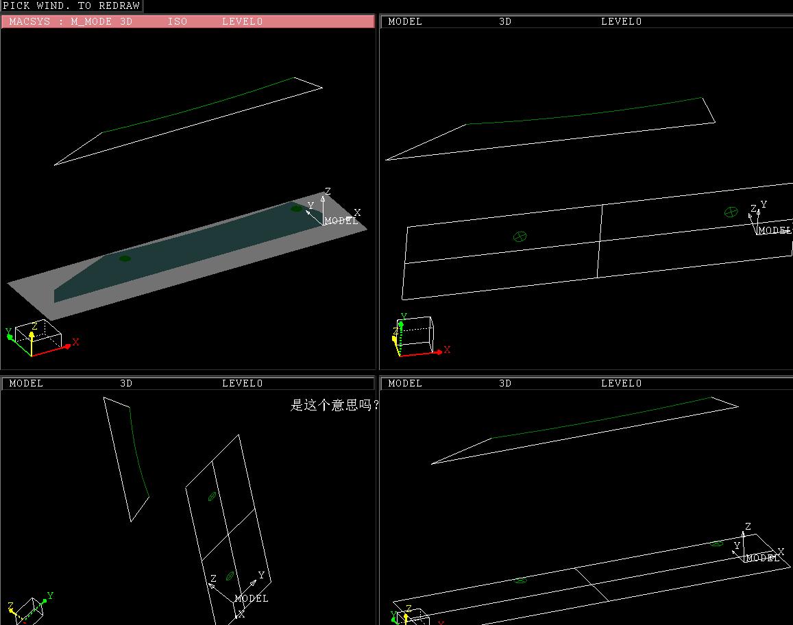

发表于 2008-4-24 11:08:31 | 显示全部楼层 来自: 中国山东青岛
回复 1# 的帖子
你看看是这样吗?........
