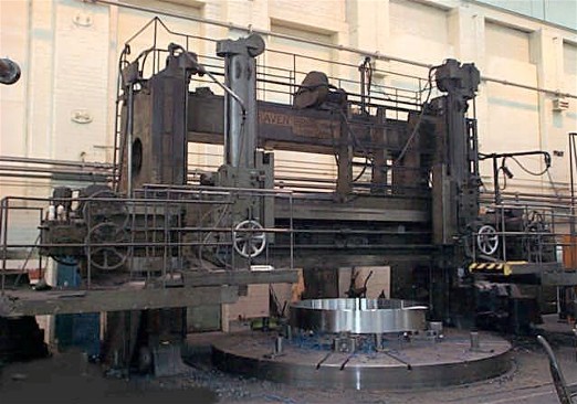

发表于 2008-5-19 21:18:44 | 显示全部楼层 来自: 中国浙江宁波
原帖由 kevin8hu 于 2008-5-19 20:41 发表 http://www.3dportal.cn/discuz/images/common/back.gif
/ ]1 d" l  i$ G4 c. U8 ]立车,有没有图片看看啊,本人没有见过啊!
9 d- s4 x! l; c, s5 v% M/ O9 r6 u9 Z( _# S0 ?' B" A
破是破了一点, 很久以前的照片了。
, n2 m! Y, P6 F5 g7 g4 L- i+ a6 v/ r" m& m+ d
[ 本帖最后由 YINDONG411 于 2008-5-19 21:20 编辑 ]
发表于 2008-5-19 21:22:17 | 显示全部楼层 来自: 中国浙江宁波
我那个床子就属于彻底不能车螺纹型的, 因为刀架上下的电机是独立的, 在横梁的顶子上,还是直流机。
