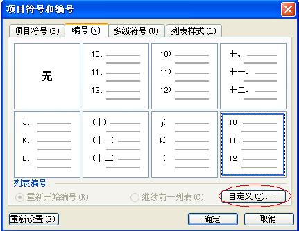

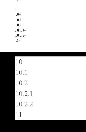

第一张图为word,编号为多级编号,自动排序; R( g) t% x( ]% U
第二张图为ctrl+c、v插入cad之后) a4 o" t/ y4 @* n9 }* x
5 A5 S- w; w2 f& S! H' z
问:能否让编号顺序不变?
7 @4 E9 k0 M# w* D) m谢谢!

发表于 2008-4-25 20:40:39 | 显示全部楼层 来自: 中国江苏镇江
原帖由 foremast 于 2008-4-25 12:41 发表 http://www.3dportal.cn/discuz/images/common/back.gif
  P" k3 E. i; ^4 t4 h7 P第一张图为word,编号为多级编号,自动排序
2 b( r) R" r* q: A第二张图为ctrl+c、v插入cad之后
* X2 L7 b+ l7 l, \
- [( s; L$ F' f1 V4 L- a) E% a问:能否让编号顺序不变?6 L) o% M: {) z5 o5 k
谢谢!
( U0 y% d$ ]9 t  m. l3 Y( k" s) |' T
8 y1 D" G0 T/ w7 S+ N9 u 奇怪的是我怎么编号顺序不变呢?

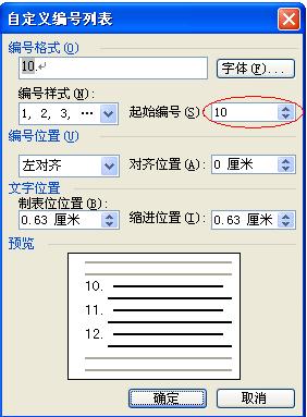

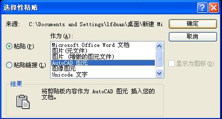

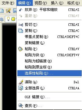

可以这样试一试!!
可以这样试一试!!

謝謝高手們指導,又學了不少,/ W9 v* X: d, u: j: p
以前都是一個一個輸入,有些辛苦,2 z+ ]. ]  D% B3 ]* Q9 e# w  O% F  ?; s
非常感謝寶貴方法。
