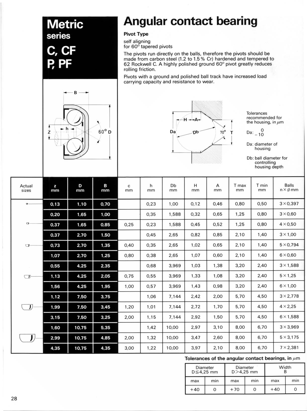

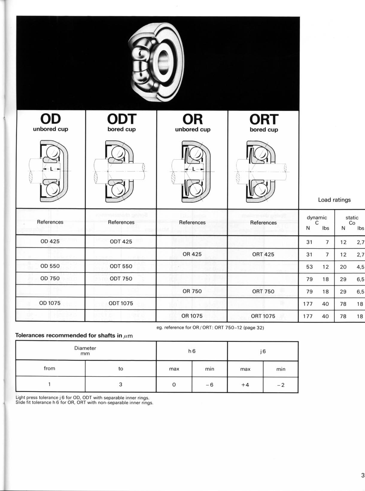

发表于 2008-5-27 16:00:35 | 显示全部楼层 来自: 中国江苏南京
瑞士RMB有PIVOT轴承,专为尺寸空间有限的应用设计。$ M. `2 b' k! x4 o+ W
7 D: z% E6 w2 w+ A5 G" e  l关于RMB的介绍,请查询本站内的 “RMB轴承手册” 帖子,
. {& W% I) [& z2 |% Z% t3 T7 \* r4 g但是PIVOT轴承为非标产品,并不在现行标准手册内。
# X$ r+ t+ p* f* K+ _3 c8 j
0 j0 Q* H3 O9 D+ n% k) v8 R9 }/ |欢迎来访 www.myonic.cn 中文网站
