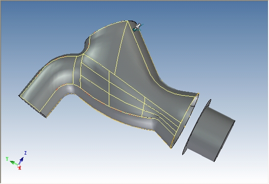

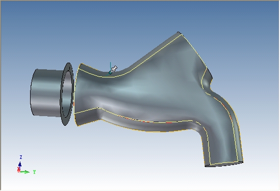

发表于 2008-4-28 14:42:51 | 显示全部楼层 来自: 中国江苏苏州
唉!!!难做!- ]. z  Y9 S. J% {! e6 M8 z3 M
做的好不好 先发上来看看!
* Y5 ?% S/ k) V% A- ]$ ]( p: a& z 未命名.jpg
参与人数 1三维币 +4 收起 理由
小贾师傅 + 4 练习奖励
 楼主| 发表于 2008-4-28 14:56:39 | 显示全部楼层 来自: 中国四川绵阳
有够快!7 q, y$ X2 `/ C5 q" j: a6 ^/ A
搭了几个线架?
发表于 2008-4-28 14:59:01 | 显示全部楼层 来自: 中国江苏苏州
呵呵,我做的这个太丑了 所以都不好意思上传源文件啊 !1 |* P+ }/ N2 J6 c% U5 a, L
我加了3个界面!!

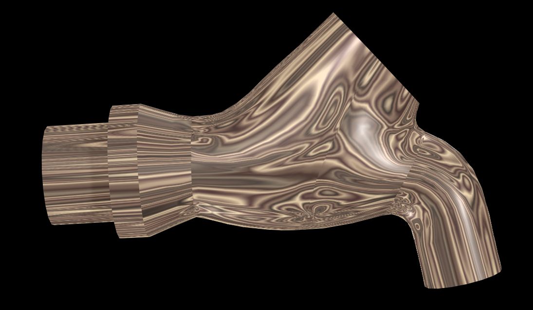

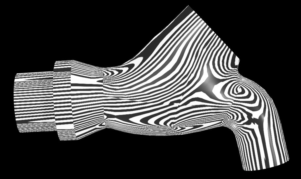

发表于 2008-4-28 23:44:52 | 显示全部楼层 来自: 中国山东烟台
发表于 2008-4-29 20:37:17 | 显示全部楼层 来自: 中国江苏苏州
原帖由 gcwzt 于 2008-4-28 23:44 发表 http://www.3dportal.cn/discuz/images/common/back.gif, [) i# l4 I) g2 l6 L9 |
看看我做的怎么样。呵呵,一晚上的时间呀。。。
: ^6 z; J/ p1 a
& u5 w6 a% B2 g
凌云老师 你的图没有加斑马纹的啊 ,呵呵 老师也用了一个晚上啊 !!呵呵我的做的粗糙啊,只用了半个小时,不过做的不好,但是细化做的话,估计效果也不错的,,最近公司的网络断了,明天不知道可以好了么 ,好了的话 我在仔细做一个试试。。。
发表于 2008-4-29 20:53:07 | 显示全部楼层 来自: 中国山东烟台

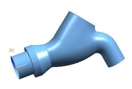

发表于 2008-4-30 14:20:04 | 显示全部楼层 来自: 中国浙江宁波
去年练题去出过水龙头,做的不好加厚也有问题一直没上传,今天贴上来看看。
参与人数 1三维币 +4 收起 理由
小贾师傅 + 4 参与练习

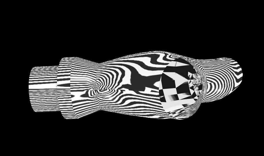

发表于 2008-4-30 23:40:57 | 显示全部楼层 来自: 中国山东烟台

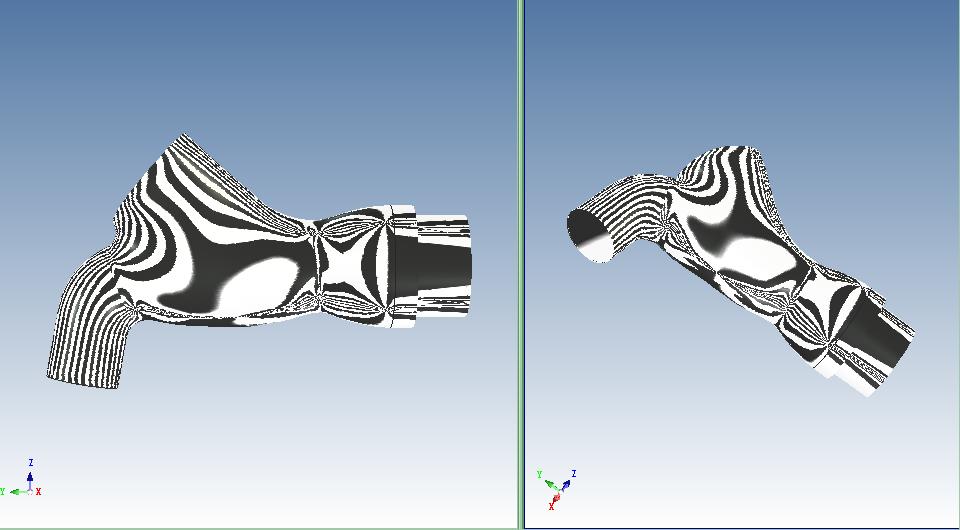

 楼主| 发表于 2008-5-4 12:41:21 | 显示全部楼层 来自: 中国四川绵阳
受教了,不过请问楼上我用同样的方法补洞怎么生成左右的曲面不一样?如下图:
4 K1 ]4 K3 {! h/ R7 k另外曲面造型错误,重新编辑曲线,然后又不做任何操作就可以重新生成曲面是什么原理?
发表于 2008-5-4 21:41:30 | 显示全部楼层 来自: 中国山东烟台
发表于 2008-5-5 08:17:44 | 显示全部楼层 来自: 中国河南南阳
期待楼上的视频教程发上来!
 楼主| 发表于 2008-5-5 10:02:29 | 显示全部楼层 来自: 中国四川绵阳
回复 12# 的帖子
由于每次补洞产生的曲面都不一样,下面是我用同样方法做的左右两面。
2 y- F. l) \8 A" p2 i# R/ r 1.JPG - F( g3 P) {  `' j% Y/ e
2.JPG 2 L- C6 U" i  `, J; E0 k% [
) ~+ X- @: @; c" }( }
因此我个人认为还是要搭线做题比较好。3 d0 A( X' c9 M1 Q; i3 g
) A) O% t/ p+ L) h5 @# f* u[ 本帖最后由 wuteng66 于 2008-5-8 14:55 编辑 ]
参与人数 1三维币 +4 收起 理由
小贾师傅 + 4 参与练习
发表于 2008-5-8 17:33:17 | 显示全部楼层 来自: 中国山东烟台
发表于 2008-5-10 10:23:35 | 显示全部楼层 来自: 中国浙江台州
和14楼一样,每次补面都不一样啊???
