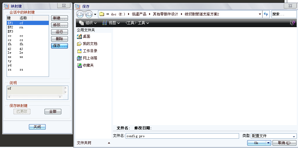

设置成的PROE快捷键为什么关闭PROE后再打开却用不了,怎么保存快捷键才能在下次打开PROE时启用快捷键
发表于 2008-4-28 15:05:43 | 显示全部楼层 来自: 中国四川成都
如图所示:保存时选取你启动pe加载的config.pro,下次启动就对了4 u' j! p; \2 E- @5 X# ]

发表于 2008-7-25 09:54:03 | 显示全部楼层 来自: 中国浙江宁波
re:楼上的
保存为config.pro.3 r$ N% `4 D- O, x
会不会替换掉了默认的文件
0 p. c) U4 k# Y. ?- X(不知道这问题是不是很傻)
发表于 2008-7-25 11:03:45 | 显示全部楼层 来自: 中国江苏苏州
回复 3# 的帖子
不是替换是在原有的文件里添加内容,原有设置还在。
xinyazhu + 3 应助

是修改在启动目录下的config.pro   修改后保存就可以了~~!
发表于 2009-2-5 16:09:40 | 显示全部楼层 来自: 中国湖南株洲
那是因为你 保存快捷键的config.pro不在你的启动目录下面。你右击桌面proe图标把启动目录改为:保存快捷键的config.pro所在的文件夹的全路径。就欧了。

可否将快捷键保存到config.sup?
发表于 2009-2-5 22:14:29 | 显示全部楼层 来自: 中国河北邢台
回复 8# zpf2199 的帖子
应该可以,config.sup的优先级高于config.pro
