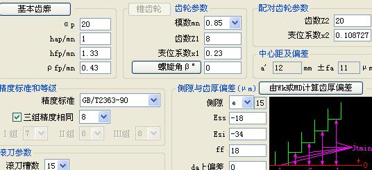

关于齿轮的绘制方法,大家都是用什么软件?我用的是CAXA。在里面输入模数,压力角,以及变位系数,可以得到齿轮的形状。然后可以输出到线切割机床,进行齿片模加工(最终产品是塑料齿轮)。, r4 B; j: y: g3 E! A% y4 g
        但是我不懂角度变位齿轮如何设计及绘制?下图是某齿轮高人为我的齿轮副设计的尺寸,是不是从中可以看出其是角度变位齿轮?可不可以直接在CAXA里输入相关变位值即可出外形?我在齿轮手册里看到的公式太复杂,外行看不懂。

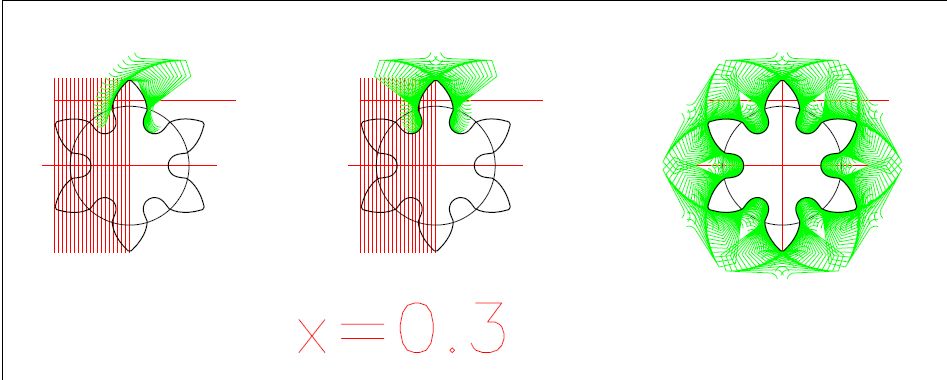

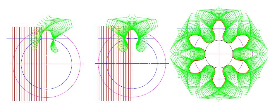

齿形的绘制是很专业的东西,基本上是按照展成原理来绘制的。CAXA绘制的齿形是不正确的,齿根过渡曲线之类的东西都没有考虑。你所说的这个是郭老师的编写的专家系统中的一部分。我给你贴个我手工绘制的齿形,主要是说明展成法绘制齿形的思路。要或得精确的齿形最好用专业软件绘制。手工绘制齿形精度不够,而且齿形公差都没有考虑。

楼主的是角度变位齿轮,一对相啮合齿轮的变位系数和若不等于0一般就是角变位

重新绘制了一个变位的x=0.3的,给个样子看看

如果你的要求不高,可以凑合着用。如果你要准确的齿形,采用Caxa绘制的变位齿形是没有多少参考价值的。CAXA齿形只要是涉及角变位的或是有根切等出现的就是错误的。/ d+ Y( ?3 Q; W# l, A4 o; s$ F
最明显的一点:caxa齿形对齿根过渡曲线是没有处理的,而是直接倒圆角处理的。实际的齿形过渡曲线是根据刀具齿顶圆角范成的,是延伸渐开线、渐开线或者是缩短渐开线。若是不采用范成加工,还有可能是其他类型的曲线。过渡曲线的类型是根据刀具来定的。
# w" i% F- Y' B  @" w7 |( C××××××××××××××××1 F; c. d& ^# U/ Z" A
只要你保证你的齿形啮合干涉没有就行了,至于其他的可以不管他!

齿轮加工不象车一个圆柱体很容易判定其质量状况,通常来讲铣床加工的齿轮能达到7级精度,滚齿机能达到6级精度.所以评论时最好有评论的依据.另外从理论上来说齿数等于或少于17齿如不采取合适的正变位修正的话,肯定会产生根切,就象上面帖的图一样不能由此说该软件不行,如果线切割的加工工艺设计得当其精度等级不亚于滚齿加工精度,而线切割加工齿轮有两种定位方式,内圆定位关键要解决分度问题,外圆定位则很难处理热变形问题,因为材料热变形导至齿轮中心位移最终使齿的形状和相对位置发生变化这是制定切割工艺时需加以考虑的: m8 I' X# o+ l1 z. r6 s
