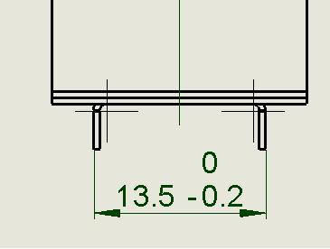

能否将公差带的字比公称尺寸小一些?

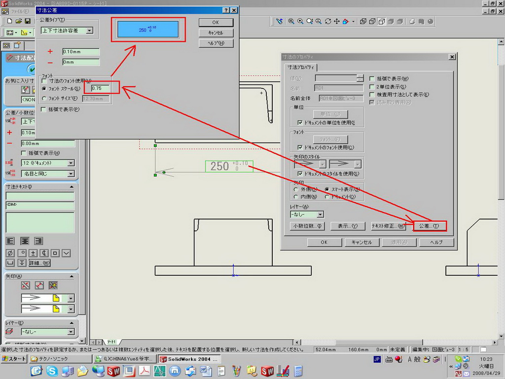

可以的..我截图给你.
艾飞 + 2 应助
 楼主| 发表于 2008-4-29 10:33:49 | 显示全部楼层 来自: 中国江苏泰州
谢谢啦!
谢谢啦!完全搞定!
发表于 2008-11-25 08:34:50 | 显示全部楼层 来自: 中国河北保定
2楼的朋友讲的不是2009吧?不过我在2009里面也找到了,谢谢
