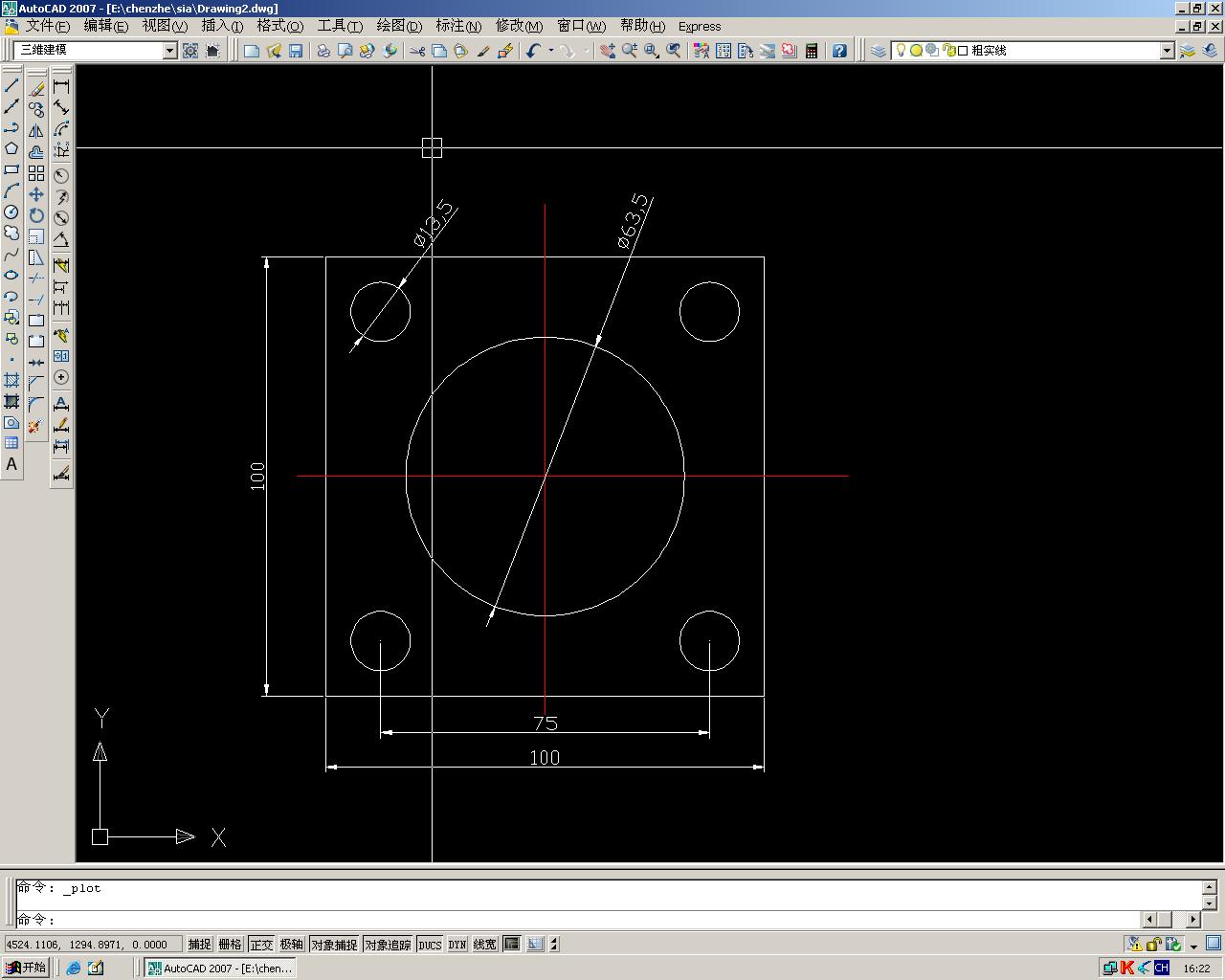

[求助] 6mm不锈钢冲孔,落料怎么做??
发表于 2008-4-30 16:27:34 | 显示全部楼层 |阅读模式 来自: 中国浙江嘉兴
要求:中孔粗糙度为1微米

0.001的粗糙度?试试紧密点的线切割吧,估计冲裁达不到这样的精度的
发表于 2008-4-30 20:09:51 | 显示全部楼层 来自: 中国广东珠海
6mm不锈钢板,冲压达到1微米? 头大
发表于 2008-5-5 08:07:30 | 显示全部楼层 来自: 中国浙江嘉兴
先落料 冲预孔 再机加工

发表于 2008-5-8 08:37:01 | 显示全部楼层 来自: 中国广东珠海
原帖由 rubizhou 于 2008-5-5 08:07 发表 http://www.3dportal.cn/discuz/images/common/back.gif
. A; c( o1 W( A6 {# P# E; _2 S先落料 冲预孔 再机加工
0 ]" j3 h. K- z# K6 f赞成楼上这种做法。如果量不大,建议最好用快走丝线割,这样比较省事。

发表于 2008-7-11 07:49:47 | 显示全部楼层 来自: 中国广东东莞
6MM的不锈钢,如果要保持0.001 粗糙度,中间的孔先冲53MM,后续采用线割的方式最完美,就算精冲一次,都很难保证粗糙度的。

发表于 2008-7-11 16:38:16 | 显示全部楼层 来自: 中国广东深圳
6MM的不锈钢,通过二次精修可以达到光洁度.7 ^' {1 a3 w% R6 K1 D9 f" i
我们经常做这种.二次精修间歇一定要小,冲头和下模一定要光滑.7 t" Q( g4 k" U5 v) E& C
润滑油的作用也不可忽视

发表于 2008-7-14 10:23:18 | 显示全部楼层 来自: 中国广东深圳
这样的精度别说是快走丝我想就是慢走丝也很难打到啊,我建议还是用CNC加工,起码自己可以控制公差.冲孔不看能达到.
发表于 2008-7-14 10:37:50 | 显示全部楼层 来自: 中国广东深圳
这个内孔的精度要求太高,尺寸应该能控制(图纸没有公差标注,应该是0.1以上的公差吧),但粗糙度可能要二次加工才能达到了。如追加一个抛光的工序。

发表于 2008-8-11 18:25:36 | 显示全部楼层 来自: 中国广东中山
冲孔——精修孔——精铰孔(机加工)9 F3 B" C( K7 h
精铰孔的粗糙度是可以达到较高要求的,试试
发表于 2008-8-15 07:45:45 | 显示全部楼层 来自: 中国广东肇庆
分两次冲.第一次冲留余量.最后一次精冲.

粗糙度1微米就是Ra1.09 j7 V9 v2 v- O2 ?7 ]1 t' D
冲孔——精修孔

发表于 2008-8-27 15:04:56 | 显示全部楼层 来自: 中国上海
不锈钢冲孔.我看一次就可以了.
% }# D, u: X. n& |) c  x之前我公司做過一個 4mm  孔是 5.0 .一次出來.$ A* ?1 m* f2 W+ M# n8 E" M, R* X
感覺很好.但不锈钢材料是從日本進口. 所以比較稳定.

发表于 2008-9-10 18:05:01 | 显示全部楼层 来自: 中国安徽蚌埠
可以尝试用小间隙冲裁
发表于 2008-9-10 21:40:49 | 显示全部楼层 来自: 中国广东深圳
6MM的不锈钢,通过二次或三次精修可以达到光洁度
