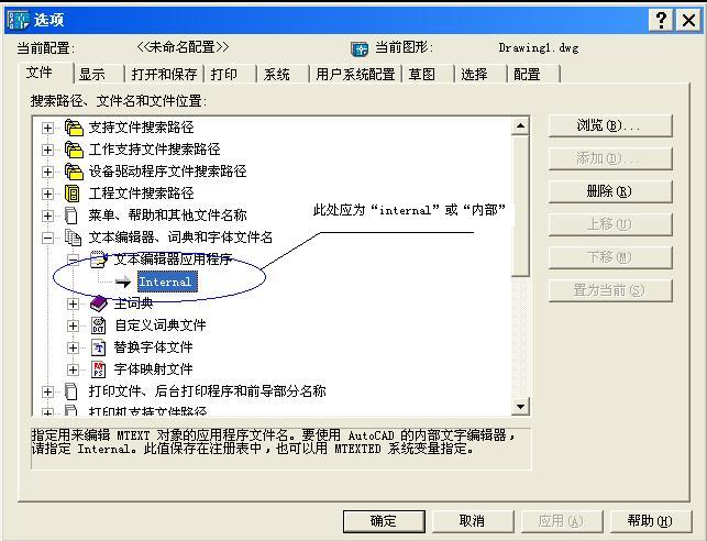

刚才打开2006CAD修改已经标注好的尺寸,却发现说我无法找到 SHELL 程序?请问这个是什么原因呢?如果解决这个问题呢?如果改下数字可以在对象特性中修改,但是如果后面还有公差呢?那又如何修改呢?

标注的对象特性中最下部也有公差修改项,如果没有展开需要手动展开tolerance9 r) Q7 P  b# ~/ I+ l" U
. F3 D+ \$ t+ v0 i8 V9 L" ~然后修改上下偏差即可
1 K$ L; x& W" D' q1 N
* q4 @) W: q* u. G# `1 ^0 D/ V建议你重新修复安装CAD,可以解决shell问题

shell应该是调用外部文件吧,
发表于 2008-5-22 16:26:50 | 显示全部楼层 来自: 中国浙江宁波
检查下面设置看看!文本编辑器的问题!

安装没安装完全吧?重新安装试试
