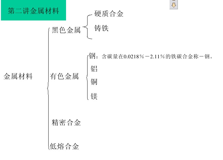

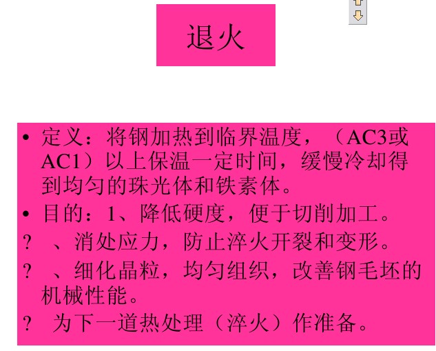

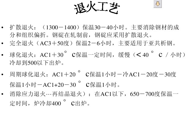

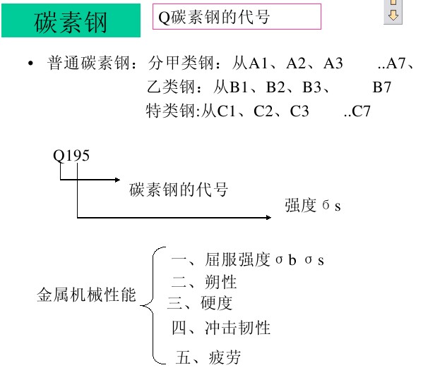

中级热处理学习
; a  Z8 T: r* n' ]5 E5 Z对初学的朋友比较有用,都是些基础的知识!
