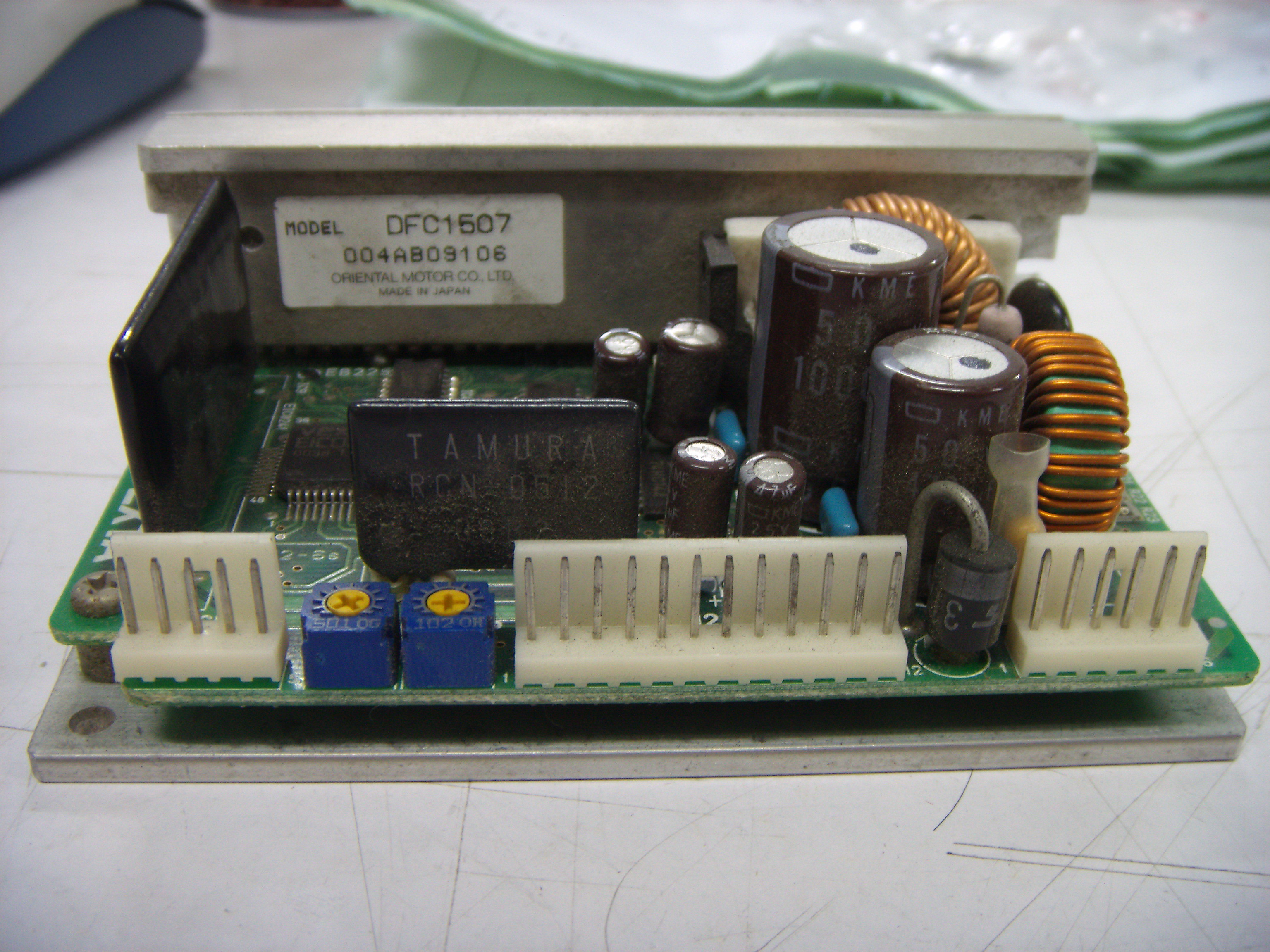

 楼主| 发表于 2008-5-13 20:47:11 | 显示全部楼层 来自: 中国广东东莞
驱动器
驱动器下面这张图好象就是他的驱动器$ Y8 y% N5 u4 M) j% |# `1 q& ^$ R
、1
) Z, G  l% S+ Z6 ]但是那么多的线都不知道怎么接!
! W! _/ F! O2 g马达上就5根线!!!!. R! O8 s' P# H) N; ]
4 C2 g3 n. E2 f) d
0 x  U! [6 c0 u9 i: ~谢谢各位了!; b7 X% e! ^* O( ~7 l7 G) e
6 L, t- @, Q; A3 m  F
9 {1 C: D& I5 d$ G/ j
帮帮忙!!!
/ [4 ]: H  M# B% |! y, [3 b( R驱动器图片9 I' i. V4 P0 J& n2 _
+ k# h8 C. n. A1 E7 V* o3 q, `[ 本帖最后由 yqwfk 于 2008-5-13 22:23 编辑 ]
发表于 2008-5-13 23:00:43 | 显示全部楼层 来自: 中国广西防城港
这是日本的东方电机株式会社(VEXTA)的产品,我查遍了他们在中国的主要业务公司的产品目录,都没找到相关信息,可能是已经不生产的老产品。你可以跟他们联系,请求提供相关产品说明书。

发表于 2008-5-21 15:32:22 | 显示全部楼层 来自: 中国台湾
說明書在此
6 W! ^* G  x) \. z* J) ahttp://www.mikrocontroller.net/attachment/7721/PK566-NB.pdf
