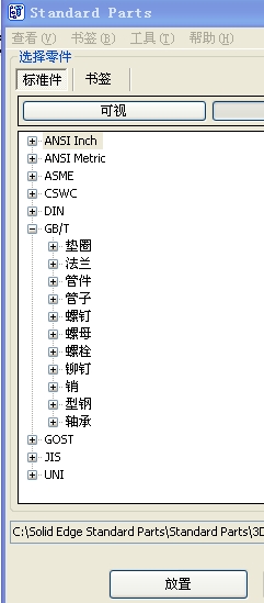

 楼主| 发表于 2008-5-8 21:43:00 | 显示全部楼层 来自: 中国山东济南
这是SolidEdge提供的标准件库,请大家评评~~~~
7 c6 @$ d. o: L2 f$ q; | 2.JPG $ g5 o# `5 O' `5 C
这是福州大学的标准件库,继续评评~~~~; ^, l1 s6 K9 X0 q% M5 r2 a- h
7 w& S+ r9 b' b. _) gCADTOOLS7.0功能简介,继续评评~~~~~; b8 C% I$ `% a3 V6 Q9 p
6 a$ B/ X$ C- ?4 X- i
& p2 F0 h4 {* h[ 本帖最后由 semaster 于 2008-5-8 21:50 编辑 ]
