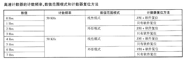

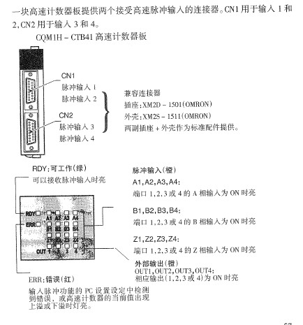

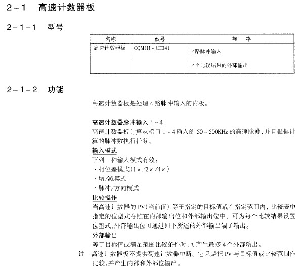

平时没太注意频率,翻了一下OMRON的CQM1H手册,不止你说的那么多.你说的可能是普通的输入口做记数器的限制.7 J. M* D$ t* F( Y5 m0 d9 Q8 T
