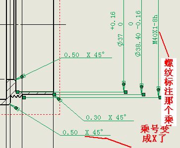

我最近有困惑,以前标倒角尺寸时,中间那乘号就是加减乘除的乘号,可是最近变成大写的:“X"了,而在我要标螺纹尺寸时,却找不到那个“乘号”,只能用大写的X代替,请各位指点,我知道用螺纹装饰尺寸表示,可是,主管要求就用那种实体形式,并且标注出来。

没有办法,solidworks本身就是大写的X,我一般把倒角设置为如C1形式,螺纹的话我用其他拼音输入法(紫光等)的软键盘输入乘号。

我一般用X来代替,如果是倒角,那个是自动的

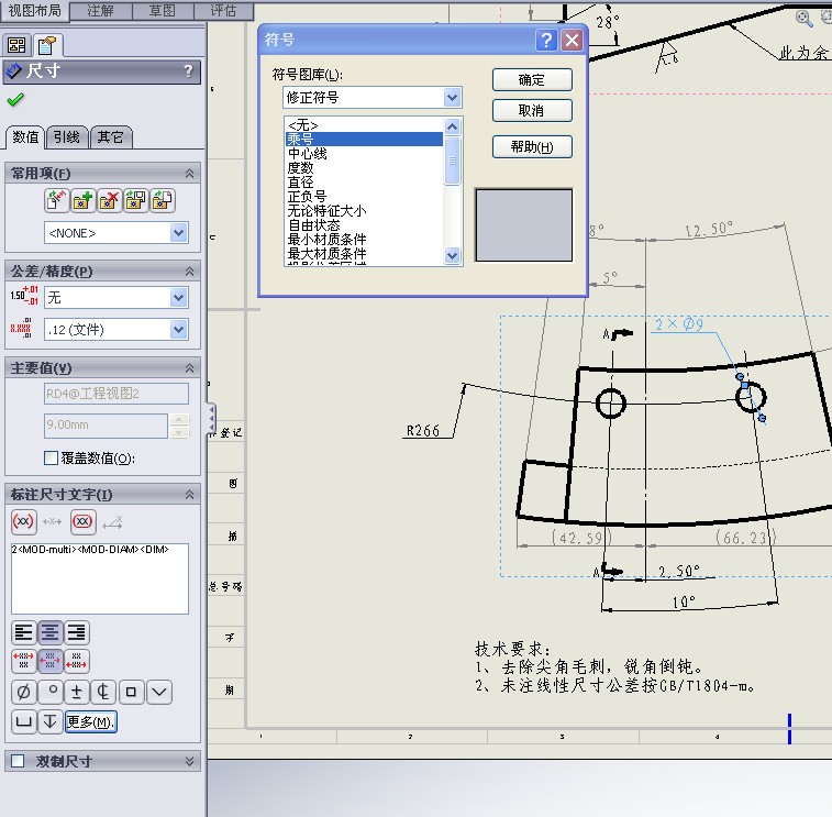

发表于 2008-5-9 14:10:27 | 显示全部楼层 来自: 中国山东聊城
下载附件,解压后,把gtol.sym文件复制到X:\Program Files\lang\chinese-simplified下替换同名文件,再标注时如下图,(先点选更多)就会有乘号了。
) r2 h1 j: e$ i4 C$ ?! c
- W: J' i; L) b6 W; D7 n9 o% `[ 本帖最后由 lizujun1975 于 2008-5-9 14:12 编辑 ]
gtol.rar
10.53 KB, 下载次数: 156
点评
zqm
*multi,乘号 A,LINE .0,.3,.31,.8 A,LINE .0,.8,.31,.3 这样改一下比较好看点  发表于 2021-2-18 10:42

我觉得还是使用英文的X,因为使用乘号,在打印出图纸的时候,很多时候是框,那样会很气人的
