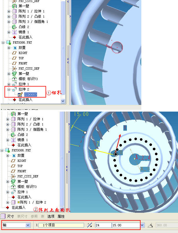

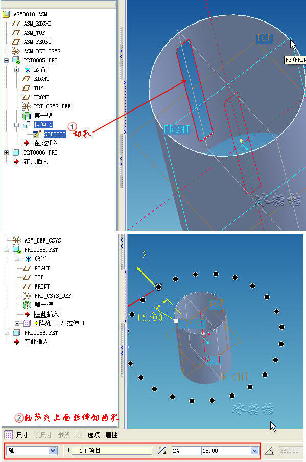

5 A$ `0 [6 e: w( Y  b; e# K3。切孔,并阵列其孔。. F5 P0 {9 \1 X5 y: V7 Q
% Q9 {& T, \+ G5 S# J% y! N8 M: v# _/ s# ^" B- G' }  D

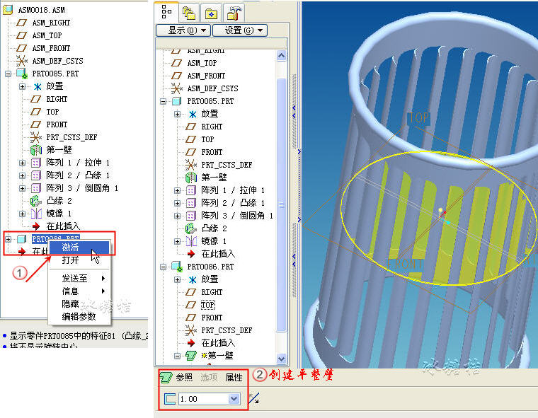

% Z4 _  l: |# u6 n7。激活另一个零件,并创建第一个平整壁。
3 Q* ^0 [+ ]. z$ q: e5 V 07.jpg

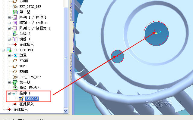

9。切孔。* t$ X# L  Y& ^7 l/ W4 b9 a
( x8 j/ A" \6 Z. c" S
! f' h% k. `' N, Y10。切孔,并阵列之。
1 L: l! o3 o" n2 O5 ?; w1 A' s# X 10.jpg
