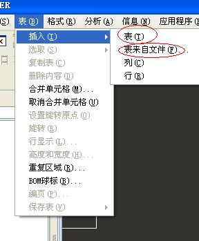

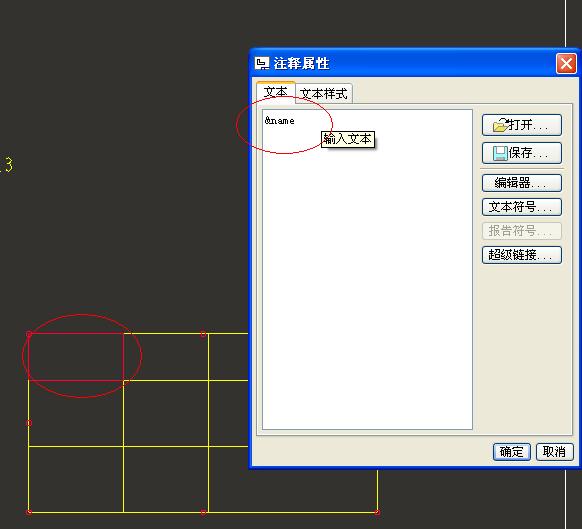

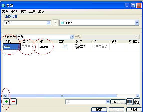

发表于 2009-2-27 18:35:05 | 显示全部楼层 来自: 中国香港
如下图,
, H' T7 p! e! C5 ]
  • 在3D模式中设置参数“工具---参数”,设置参数名(name),类型,及内容
  • 新建二维图,在二维图中,创建表格“表---插入--创建或来自文件”
  • 双击其中一个单元格,编辑其内容,在弹出的对话框中输入“&name",确定后即可。
