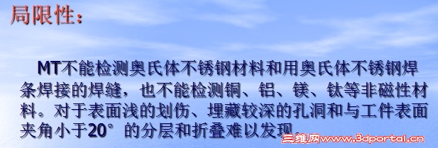

发表于 2012-11-6 14:17:48 | 显示全部楼层 来自: 中国上海
图片截自陈玉宝讲义,版权在他。
