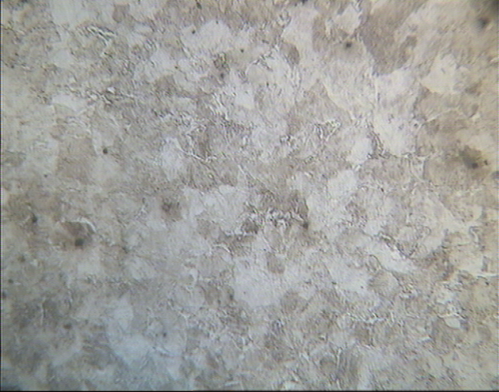

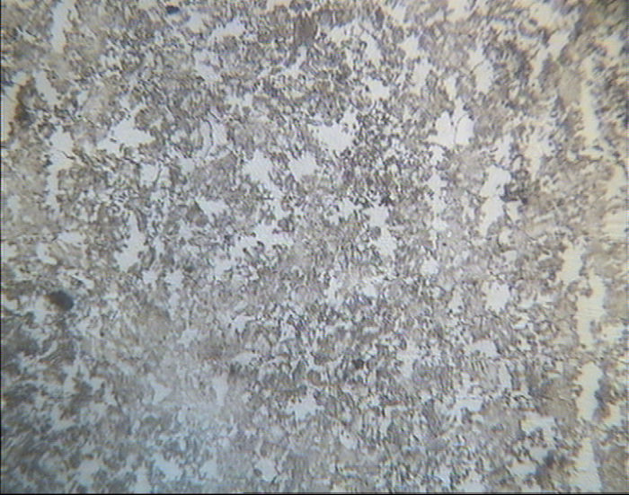

轴类零件C含量0.45%,Si含量0.25%,Mn含量1.30%,S、P含量低于0.035%,进行中频表面淬火,淬硬层深度9.0mm(HRC47),表面硬度HRC57,现在发现异常,表面硬度低HRC25~43,现在有从表面到心部的组织照片三张,请大家推定原因(照片在200倍下拍得)?

轴的外表面
轴的外表面
距离轴外表面约6mm
距离轴外表面约6mm

 楼主| 发表于 2008-5-14 09:41:00 | 显示全部楼层 来自: 中国山东青岛
补充说明,该轴外径38mm
 楼主| 发表于 2008-5-15 14:07:08 | 显示全部楼层 来自: 中国山东青岛
有没有人能够看出第一张照片存在马氏体呢?
发表于 2008-5-15 16:46:38 | 显示全部楼层 来自: 中国河北唐山
楼主,我原来做过凸轮的中频淬火,对于加热以及淬火充分的试件来说在200倍下是看不到具体的组织的。在第一张图中只是表面很浅的区域存在马氏体,内部还可以看出原来组织形貌。第二张照片只是看到了一些类似铁素体的块状组织。因此初步判断硬度不足的原因是中频保持时间太短,没有将改性区域进行充分加热,或者是加热后淬火不及时造成的.附上我原来做的部分结果,希望对你有帮助。

发表于 2008-5-15 22:22:37 | 显示全部楼层 来自: 中国重庆
你那有少量的M,但是淬硬层很浅,还出现网状碳化物,那可能决部温度过高造成。

发表于 2008-6-2 21:41:44 | 显示全部楼层 来自: 中国上海
应当是加热温度不足。有未溶的铁素体。
