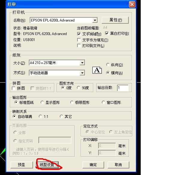

鄙人使用的CAXA2007版打印出的图样中的虚线、点画线、双点画线比例太大,: A: U- p8 B" L0 m+ P: ]7 g6 B- L
一直找不到修改设置的方法,有哪位大侠请教一下?

选择打印後,会有线型设置的选项,再选择线宽就行。
: q% C; N  x. d1 a' Y# x设置完成後,还可保存设置,以後可以载入配置就好。

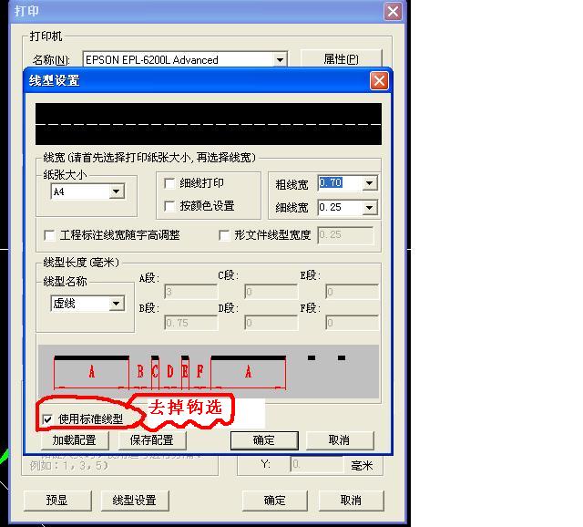

4 v# m* W& _7 _4 l& v5 l" Q我要触决的问题是,在修改线型的对话框下线型比例为5,无法修改,至使打印出的图样线型比例太大。
发表于 2008-5-14 11:22:32 | 显示全部楼层 来自: 中国北京
按2楼说的做应该是没问题的。最好贴张图上来。
发表于 2008-5-15 13:02:02 | 显示全部楼层 来自: 中国广东佛山
最好是先搜一下,论坛中有过类似的问题。
, r  G3 j, Z$ {8 ~7 n# E' R4 ]; _
) a1 m2 y6 U( Q! l1、
3 z' y$ m- I2 t) Q: Z% ?4 W4 A2 ?2/去掉钩选% M  {" |, R6 {9 K8 L: A- f; _
; N' I0 o+ m- W2 G" S3 j9 U% I6 w3 c: r
3、进行修改3 K0 l# `0 s7 W+ ~  d! U
