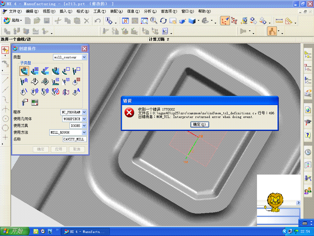

[已解决] 师傅们,看看这是怎么回事。。。。
发表于 2008-5-13 18:48:29 | 显示全部楼层 |阅读模式 来自: 中国湖北十堰
看看这是怎么回事。。。。* `2 [, f! e8 Y! q6 N8 ~
我在加工中刀路产生后,有这样的提示,确定后产生的刀路也不成在了。
5 F% B6 |1 i6 a' ?( E4 p* b  I* j你们遇到过没,英文界面好像不会发生这种情况,看还有其他办法么
发表于 2008-5-13 21:50:40 | 显示全部楼层 来自: 中国江苏南京
碰到过
# W) h! Y/ h8 t. h8 t( z, @关闭UG重新打开重做吧
luohuayu + 3 应助
发表于 2008-5-13 23:03:16 | 显示全部楼层 来自: 中国江苏无锡
同意,关闭UG重新打开重做吧
0 S5 L; @8 c5 l# [+ L: |9 |# V盗版的出现很正常
发表于 2008-5-14 21:38:43 | 显示全部楼层 来自: 中国江苏苏州
问题的所在我知道
我先前已经发了个这样的帖子了,不知道大家有没有专注过,其实这不关UG是英文版或中文版,其实你在操作的时候有没有仔细发现你的操作步骤,其实是你的操作过程中出的差错,右边导航器中有时候默认有把创建的刀具,你右重新创建了一把刀具,然后选择几何体又选择了第一把刀具,程序创建出来发生了混淆刀具的情况,之后肯定会跳出此对话框。或者相反你创建的刀具不对应你所创建的几何体,也会发生同样的情况。总的来说在编程之中一定要门当户对,反之则行不通.
tangxu12 + 3 应助
发表于 2008-5-15 12:30:31 | 显示全部楼层 来自: 中国天津
楼上所言理解不了啊。" Y' K4 [" j& l
同样的操作步骤,如果是中文版经常出现这个问题,而一改成英文版,马上一切OK.。你怎么能说是操作过程中出的差错。
* b, e! c  g) `另外,听说将UG4升级为UG4.O.O.42版本就不会出现这个问题了,你怎么能说是操作过程中出的差错。% N! R. D- [0 R. W6 a5 @
我经常用正版,正版也如此,而且经常是之前从没创建过什么刀具
发表于 2008-5-15 19:31:29 | 显示全部楼层 来自: 中国山东潍坊
我碰到过,不过没有退出,只不过该操作需要重新做而已
我碰到过,不过没有退出,只不过该操作需要重新做而已.设计也不麻烦,重新再来吧
发表于 2008-5-15 20:28:27 | 显示全部楼层 来自: 中国江苏苏州
你不信的话可以试试我的方法,其实英文版和中文版的区别也就是它的输出问题,懂电脑的可以研究下,其实装不装补丁不是说就可以解决这个问题,装了补丁其实是让UG4.0优化一下,你可以自己到注册表里去看下UG的子根目录好了。# O; v# D9 h" \4 J: Z
我补丁也装了,可是如果我按照如上所操作以后肯定又会发生该问题,不信你试试看好了
发表于 2008-5-27 16:16:10 | 显示全部楼层 来自: 中国广东河源
我觉得是关于内部访问冲突的问题吧,在网上下载个补丁,就可以搞定了啊
