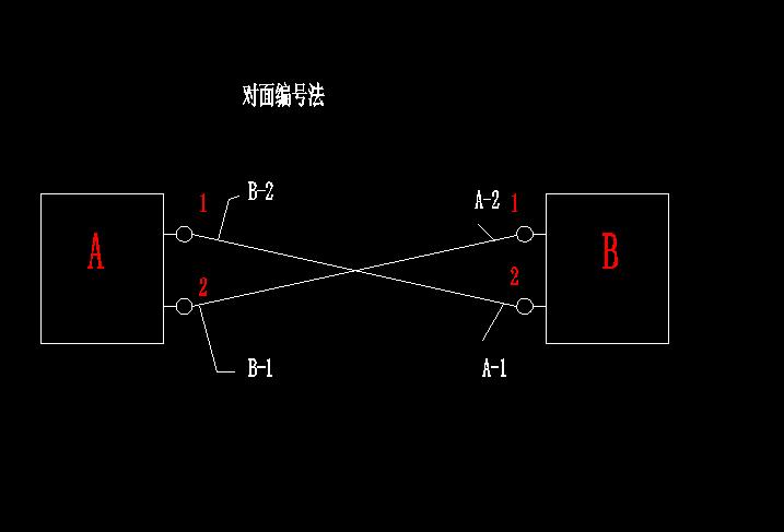

怎么给导线编号?有标准吗?

发表于 2008-5-14 14:46:58 | 显示全部楼层 来自: 中国江西新余
一般电气方面有规定的,大致有两种,一种是对面编号法,如下图所示。另一种是等电位编号法,就是同一位电位点采用同样的编号。
* b, e) g" W2 P. ?+ m% L
0 \9 Z$ W- \5 `* P
7 C% o* q$ y* G4 o5 H# Q6 e  p" a, N9 j# _# a! d5 M2 T1 t% f

发表于 2008-5-14 15:11:21 | 显示全部楼层 来自: 中国上海
找到几个,看看有没有用。0 J( D# b8 c$ `  C- S8 a! j
GB/T18656-2002 工业系统、装置与设备以及工业产品系统内端子的标识1 B) b3 x4 q2 z8 d( U( k) V
http://www.3dportal.cn/discuz/vi ... 018&highlight=18656* v1 p6 u$ Y5 t# L, a
GB/T 4026-1992 电器设备接线端子和特定导线线端的识别及应用字母数字系统的通则' u4 e- u  K+ G# p! n
http://www.3dportal.cn/discuz/vi ... 6583&highlight=40262 {- D- N( l" ]- L! K! q' b
GB/T4884-1985绝缘导线的标记# w% k# t5 b; ~+ M9 s( r
http://www.3dportal.cn/discuz/viewthread.php?tid=105714&highlight=4884

发表于 2008-5-23 09:54:40 | 显示全部楼层 来自: 中国广东广州
这方面有标准吗,还真不知道,我都是按等电位标法

发表于 2008-5-28 14:23:06 | 显示全部楼层 来自: 中国江苏南京
有标准,但不要乱用,一般机床线路采用线号标注,你想查故障方便,而变配电系统采用回路标号法。
