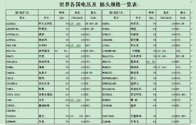

公司产品需出口到国外许多国家,在网上查了“世界各国电网电压和频率”,发现都不完全一致,且有些出处已是很多年前的。: d/ g% n; y5 L7 b9 ?/ T1 B4 X$ ~  Y
     请问,哪位能提供权威的“世界各国电网电压和频率”,不胜感激!

我这有一份资料,你可以参考一下

 楼主| 发表于 2008-5-21 12:39:39 | 显示全部楼层 来自: 中国广东深圳
感谢
感谢热心帮助!
# y' @! u5 w  F3 j+ X2 _但还是跟我上传得资料有很多不一致的地方。
# V% N* Y5 f0 F请问有没有权威的规格清单?
世界各国电源电压和频率及插头类型汇总.pdf
555.28 KB, 下载次数: 15

楼上各位兄弟提供的都是世界各国民用电规格,不知是否有工业用动力电源电压规格.
