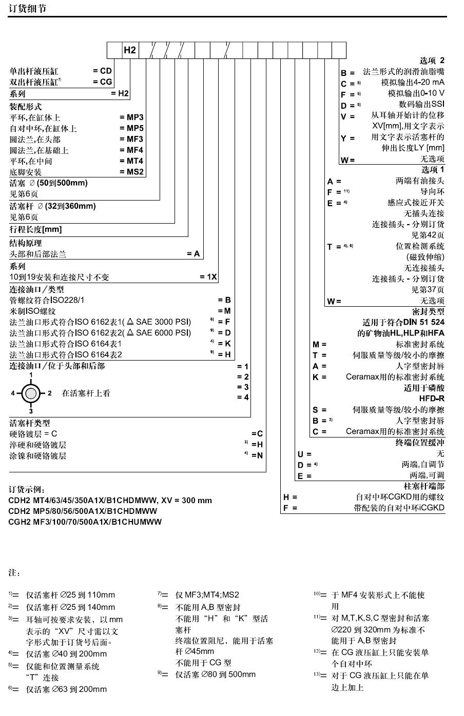

力士乐 重载油缸 有  CDH2 系列 中的CDH2MP5/125/90/596A1/BICFDM中的数据代表的是什么意思

附上REXROTH公司CDH2型液压缸样本,自己看吧!

我看楼主你也没有流量下附件,贴个图直接看看好了!
