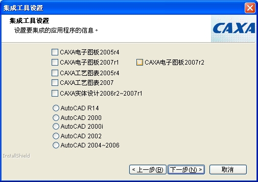

但是,还是有一点要请教一下,安装的时候,AUTO2004前面的按钮是灰色,如何解决?
发表于 2008-5-21 09:54:58 | 显示全部楼层 来自: 中国台湾
是这个选项吗?
 楼主| 发表于 2008-5-22 12:47:23 | 显示全部楼层 来自: 中国上海
对呀,为什么我安装的时候,没有呀,郁闷
