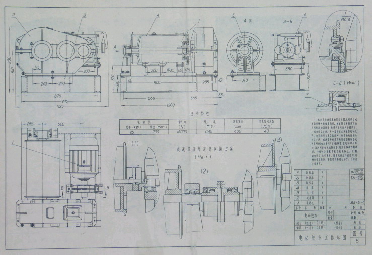

自己新画了一个机器图纸,由于本人是第一次设计这类的东西,画好了所有的零件图,最后机械师要我画一个组装图,我一下子懵了,怎么画啊,都没见过的东西,而且我也不知道画组装图的要求,和样式,哪位高手能教教我 ,谢谢了

发表于 2008-5-18 09:24:31 | 显示全部楼层 来自: 中国黑龙江佳木斯
我想前面的帖子说的都很正确,我给你一个直观的图纸吧。你参考图纸去做你的装配图。
woaishuijia + 3 应助
