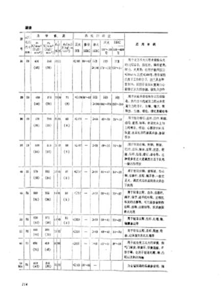

' U( @+ [* g$ t8 ^  t1 Y6 o$ V主要是试验定回火温度,450-550就OK!!!

调质就是淬火+回火。870℃淬火,550℃回火,35钢硬度可达到20-25HRC。
