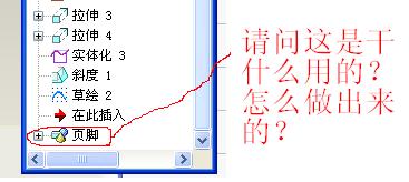

[已解决] PRO/E特征栏中的页脚是什么意思?怎么出来的?
发表于 2008-5-19 13:39:27 | 显示全部楼层 |阅读模式 来自: 中国浙江宁波
PRO/E3.0特征栏中的页脚是什么意思?怎么出来的?
7 O8 X; h; e. @' G见下图:
发表于 2008-5-19 18:55:52 | 显示全部楼层 来自: 中国广东广州
页脚里面主要是装配的信息,如装配界面(interface).定义好装配界面之后,可以实现快速装配.
发表于 2008-5-30 10:19:24 | 显示全部楼层 来自: 中国江苏南京
自上而下设计时用的快速装配特征说明
发表于 2009-11-16 15:07:37 | 显示全部楼层 来自: 中国福建厦门
其它还不是很了解。。。。
发表于 2009-11-16 15:21:41 | 显示全部楼层 来自: 中国辽宁鞍山
我把这个页脚定为计算重量用,例:
1 J' _( W2 Q  t) S' }! t" G在零件的模型树里,先调出计算重量用的图标,在弹出的菜单的下面有一个下拉按钮,选“特征”,这时,在模型树就会多出一个计算重量的特征来,你右键点选这个特征,你就会知道怎样做了。......5 u! C+ ~' i$ a6 ], l
