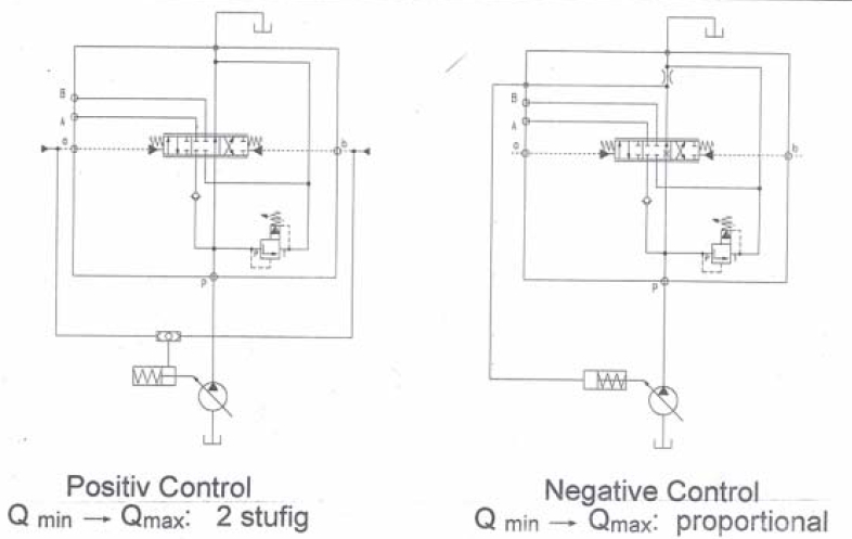

正流量控制系统,是力士乐上世纪80年代的技术,主要特点是:操纵手柄的先导压力不仅控制换向阀,还用来调节油泵的排量。执行元件不工作的时候,油泵上没有先导压力,斜盘摆角最小,油泵只输出少量的备用流量。操纵先导手柄,则液压先导回路中建立起与手柄偏转量成比例的压力来控制换向阀阀芯的位移和泵的排量。油泵的流量和由此产生的执行元件的工作速度与先导压力-控制压力成正比例。
发表于 2008-8-27 20:52:41 | 显示全部楼层 来自: 中国北京
目前正流量的方案:
: g% ^- e2 D- r. Z) z( @) f1、rexroth:直接把操作手柄的先导油通过梭阀组选出来,用来直接控制液控变量泵的排量。. v: G8 j. U* T. I2 s
2、通过压力变送器,把操作手柄的先导油压力转化为电信号,控制器接收到这些信号后,经过处理,再去控制电控变量泵的排量。

发表于 2008-8-29 15:11:47 | 显示全部楼层 来自: 中国天津
压力补偿阀的作用就是维持节流口压力差恒定。负流量系统的压力补偿阀设置在节流口的前面,即先补偿后节流。正流量系统的压力补偿阀设置在节流口的后面,即先节流后补偿。

发表于 2008-9-1 14:47:39 | 显示全部楼层 来自: 中国天津
搞错了,不好意思。更正一下,力士乐 LUDV系统的压力补偿阀设置在节流口的后面,即先节流后补偿。
发表于 2008-9-1 16:35:01 | 显示全部楼层 来自: 中国上海
这个东西原来力士乐给做过培训。具体资料也没有了。不过记得一点,正流量控制系统比负流量控制系统节能好一些。这个先补偿和后补偿好像和正流量控制和负流量控制没有什么关系。& f) \9 u* y$ K* w! X
这个正流量和负流量控制是对泵而言的。阀前补偿和阀后补偿是对主阀而言的。
. v9 Z6 l: Y- R4 w! o$ F$ X: \关于挖机的这个控制当时力士乐的那个李启兵做过一个培训。讲的挺详细的。
) f  W9 A% i! X8 z3 Q! T7 C5 L1 U另我把正流量和负流量控制的原理图放上来大家看一下1 h7 B6 p( g2 U; w# G1 F8 e
