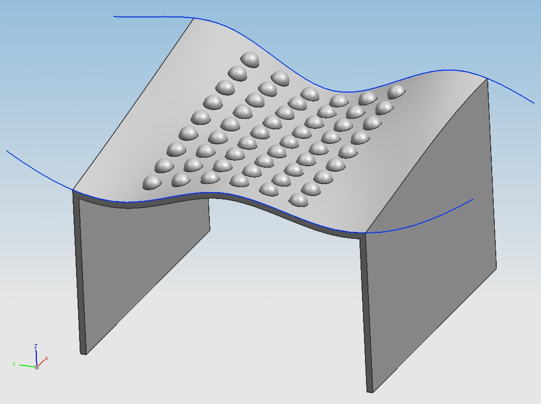

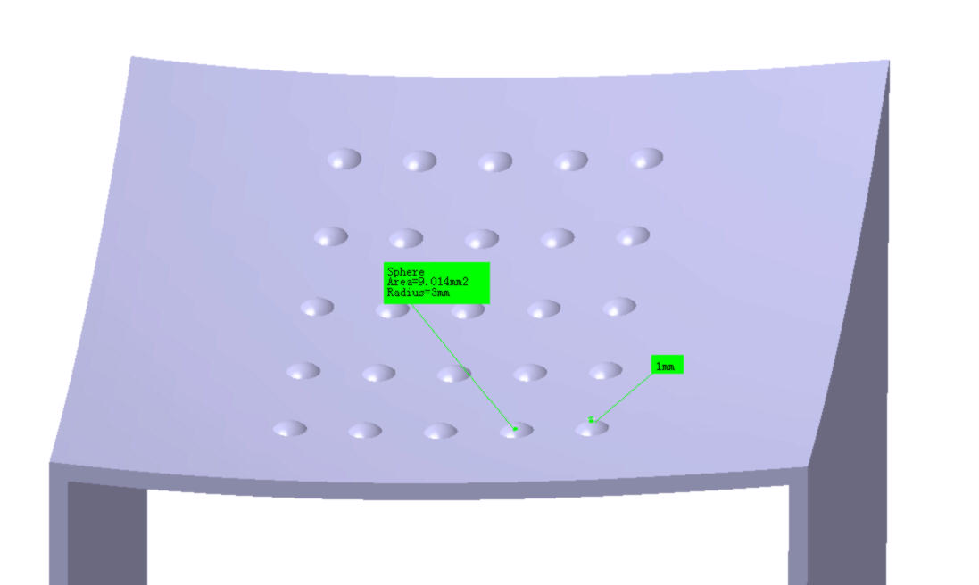

1. 每个凸点都是凸出1mm,球半径3mm
2. 薄壳2.5mm
3. 先做薄壳后才能作凸点
4. 全参,修改值后能成功再生得到新的正确结果

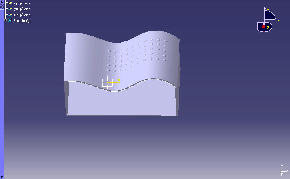

发表于 2008-5-24 11:39:36 | 显示全部楼层 来自: 中国江苏南京
烤鸭R17,本人实在不会搞动画,只能搞两张变形图。

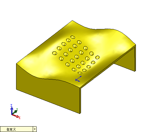

发表于 2008-5-24 20:24:50 | 显示全部楼层 来自: 中国辽宁抚顺
SW2007 :) :)

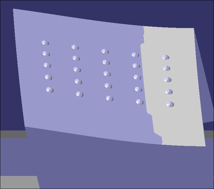

发表于 2008-5-25 09:59:55 | 显示全部楼层 来自: 中国吉林长春
pw4.0 在此软件中不会做动画,抓了几个画面,在FLASH 简单的输出GIF动画。
