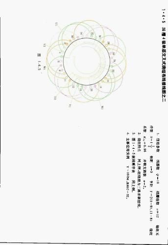

三相异步电动机绕组端部接线图,z=36 P=2  交叉链式+ u, G5 y: K' A, _" c# N

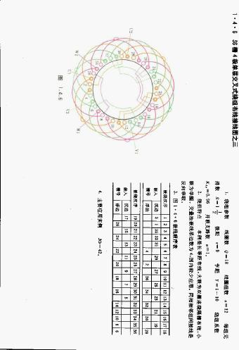

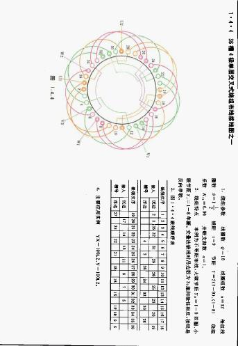

可以参考下边的这三个图
zhous_ch + 3 应助!

谢谢好资料,但是图扫描太小了,放大看不清楚.
