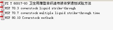

非织造布亲水性能的测试标准!!!!!!! :)

WSP10.1 the standard test methods for nonwoven absorption
WSP10.1 the standard test methods for nonwoven absorption ,介绍NW的吸收时间与回渗量的,仪器为LIST仪

ISO 9073.17-2008 纺织品 非织造布试验方法 第17部分 渗水性测试 喷淋法; d+ A' d5 Z" q6 Q+ x
FZ/T 60017-1993 卫生用薄型非织造布液体穿透性试验方法.pdf

渗入时间回渗量,见图片的内容
渗入时间回渗量,见图片的内容
渗入时间、回渗量.rar
