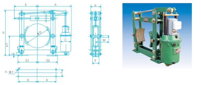

设计如下的产品。。一个电力液压制动器,他的步骤如何的。。因为在设计过程中,老师没有给定什么参数。所以参数都是自己定,那我应该先定哪些参数 做为设计的已知条件。然后接下来,我还要确定哪个参数。

设n是制动轮不与摩擦块接触时的转速,T1是制动轮不与摩擦块接触时的转矩,P为传递功率,5 o- o5 Y( ?( Q! [# @% B& a
T1=9550 P/ n  ,  T2是摩擦块压在制动轮上时的制动转矩,一般取T2=1.2T1,9 j% i  s8 s' N
T2=0.5DF ,根据T2和制动轮半径0.5D计算摩擦块与摩擦盘所需要的摩擦力F,
) H. r* E( M, C" v  [7 o2 z  YF = f N , 式中:f --摩擦块对制动轮的摩擦系数, N--为摩擦块对制动轮的正压力,其方向是指向制动轮圆心的。由N可通过图中杠杆尺寸,计算出液压杆所需的拉力,进一步算出液压缸的压力。或者反过来由液压缸的压力核算出摩擦块的正压力。

你可以参看机械设计手册第二卷上面有详细的例子
