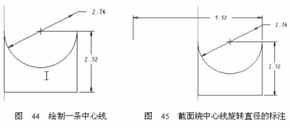

[讨论] 怎样标注截面绕中心线旋转的直径
发表于 2008-5-22 20:53:09 | 显示全部楼层 |阅读模式 来自: 中国北京
怎样标注截面绕中心线旋转的直径 ?求救!!
发表于 2008-5-22 21:17:32 | 显示全部楼层 来自: 中国江苏无锡
貌似中键双击可以的呀?
点边线---点中心线----点边线---中键确认可以的呀!) {; f8 B7 T4 v9 z/ c& f& F3 Q% T& `
7 S: r. e4 C9 j& T ww.prt.rar (65.05 KB, 下载次数: 8)
 楼主| 发表于 2008-5-22 22:57:31 | 显示全部楼层 来自: 中国北京
非常感谢,呵呵,突然忘记了,不常用
