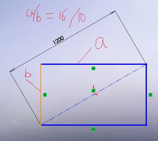

各位高手,想画一个长方形
/ K; @4 B: j, N. Z- h3 I$ y- f" C; C+ G知道对角线长1200* K3 S4 \: S' M/ q' F$ K
知道长边与短边比为16/10
' I6 u1 G& h0 p: g8 ^! V8 msolidworks中应当怎么画?怎么添加比例约束?" E4 f8 ^; Y/ U  k  X
谢谢!

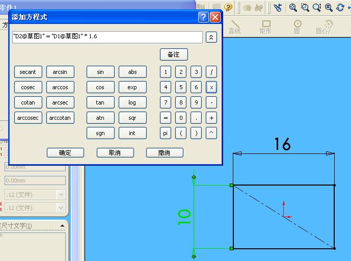

发表于 2008-5-23 14:47:58 | 显示全部楼层 来自: 中国江苏泰州
添加方程式
添加方程式,即可搞定!
mr.lee + 3 应助
发表于 2008-5-23 15:33:57 | 显示全部楼层 来自: 中国广东中山
添加方程式的办法最好
发表于 2008-5-23 15:49:16 | 显示全部楼层 来自: 中国上海
我按试二楼的方法做过,怎么老是说我的方程无效 郁闷中
发表于 2008-5-23 15:53:56 | 显示全部楼层 来自: 中国上海
我搞错了,原来是要先标尺寸再建方程~~~~汗~~~~
发表于 2008-5-23 16:31:42 | 显示全部楼层 来自: 中国广东中山
先设定对角1200之后,16/10的关系就没办法设定了;反过来先设定16/10的关系又没办法设定1200 ,看来还是3#的办法可行
发表于 2008-5-23 16:36:26 | 显示全部楼层 来自: 中国辽宁沈阳
呵呵,嫌方程式麻烦不爱添,结果那个最好用
发表于 2008-5-23 17:40:14 | 显示全部楼层 来自: 中国重庆
要用到公式的,直角的平方之和等斜边的平方,统一换算一个基数,其实这简单的并不简单,有意思,上了一课。

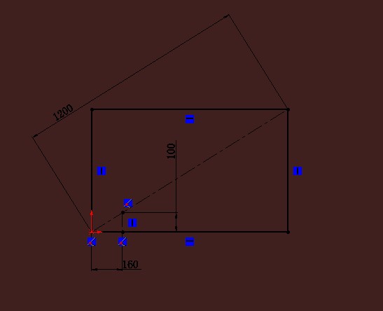

发表于 2008-5-23 19:14:55 | 显示全部楼层 来自: 中国山东烟台
最简单和最实用常用的做法(这几天电脑不好,图不太清楚,大家将就一下)

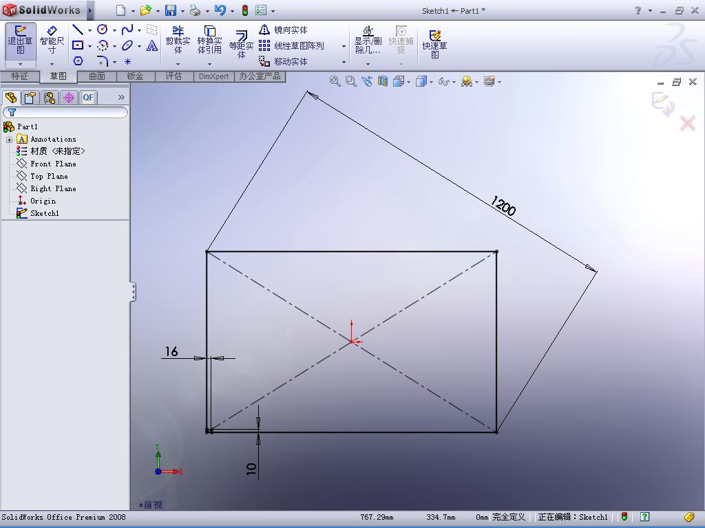

发表于 2008-5-24 11:30:51 | 显示全部楼层 来自: 中国广东中山
原帖由 guoquanfeng 于 2008-5-23 19:14 发表 http://www.3dportal.cn/discuz/images/common/back.gif
$ k0 M3 }$ t2 w. T! L7 L最简单和最实用常用的做法(这几天电脑不好,图不太清楚,大家将就一下); B2 `3 W8 X. {+ u; x4 [8 C3 ^
* Z- P' m6 G; q9 e- H( `+ }
845010
7 N+ d* J4 D) {" U, `
& \& w, R0 ?; W( z: z5 k我帮你来张清楚的

 楼主| 发表于 2008-5-26 09:54:12 | 显示全部楼层 来自: 中国上海
10楼的方法简单实用,速度又快,谢谢啦!
