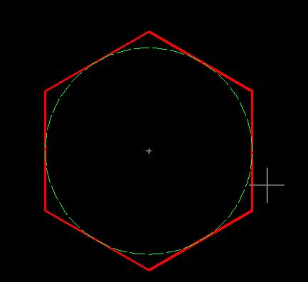

比如说要找出这个多边形的中心,除了画个切圆的方法,请问还有其它的办法吗?谢谢

楼主可以连接两个相对应的点,线的交点就是。如图

呵呵,这应该说方法很多的啊,这要看你用哪种更方便啊,有CAD的方法。有最基本的制图的方法。以上两种应该说是最简单的了。其他的不必说了吧,根据要求和需要来。

这个可以直接利用极轴追踪来确实,前提是你得先把“对象捕捉”里面的“垂足”点打开。然后追踪出多边形任意两条边的垂足交点。

也可以先做成面域,再用查询质量查出质心坐标

06以上版本,命令状态下,右键——两点之间的中点,选对称的两个角点。

上面楼上的做法(除了5#)都是针对正多边形的,如果不是正多边形,那么上面楼上的做法(除了5#)都不对。 & @" {4 [3 i( ^
因此,本人只赞成5#楼的方法good

5楼能图解一下吗?谢谢
