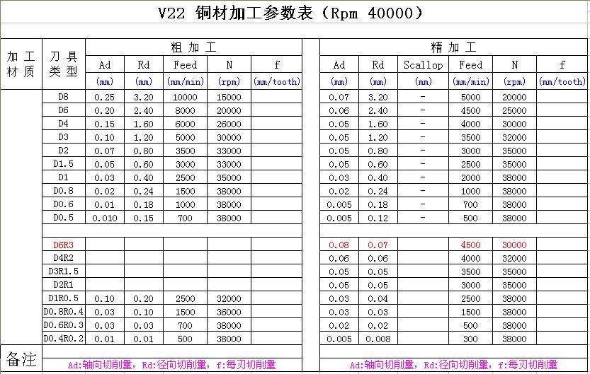

UG中 粗加工和精加工 主轴转速 进刀 步进 剪切 横越这几个参数分别设置多少? 高手请帮忙解决下 小弟不胜感激

厂用的是台中精机和杭州友佳 系统都是法兰克的 以前我编程的时候 都是用的UG默认的 程序出来后 下面人又改的 现在 我想出来自己做 所以想问问的 希望有知道的 不管是具体还是大概 先告诉我下 3Q
发表于 2008-5-23 23:39:44 | 显示全部楼层 来自: 中国江苏苏州
我们公司V22做电极参数
我们公司V22做电极参数
