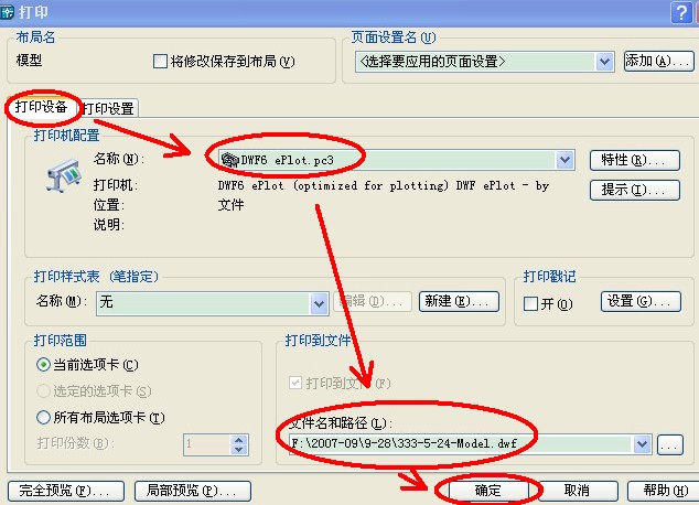

在工作中,我们所画的CAD图,客户要求我们给CAD版本的。但我又不想让客户在我发过去的图上修改。(我要的不是改为只读模式,我要的相当于起PDF作用的DWG格式的方法)4 q6 a7 H! \$ h9 _9 a" f3 {1 I) T$ Y

发表于 2008-5-24 12:37:42 | 显示全部楼层 来自: 中国广西河池
可以试试在打印设置中选择 打印机配置 为 DWF6 ePlot.pc3) w- k4 Y, L2 p# O1 {/ i7 ~
确定后会生成一个dwf格式文件,这样可以达到PDF作用的目的。

发表于 2008-5-24 22:30:33 | 显示全部楼层 来自: 中国四川自贡
DWF格式跟WMF效果差不多,所以你看着办吧。
