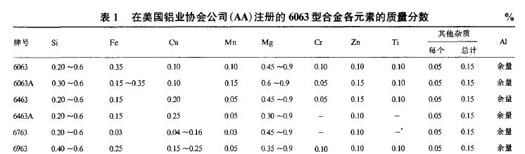

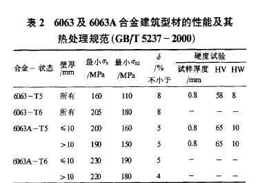

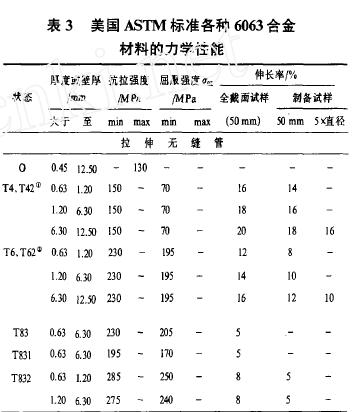

谁能介绍一下6063T6的性能,谢谢

论铝合金的挤压机固溶热处理及6063-T6材料的优化生产工艺参数
6063_T6铝合金挤压棒材晶粒度的研究.pdf
154.76 KB, 下载次数: 8
论铝合金的挤压机固溶热处理及6063_T6材料的优化生产工艺参数.pdf
820.17 KB, 下载次数: 8
热处理加热温度对6063_T6铝型材弯曲性能的影响.pdf
630.74 KB, 下载次数: 6
发表于 2008-5-24 14:51:39 | 显示全部楼层 来自: 中国陕西西安
请参考GB 5237.1-2004 铝合金建筑型材 第1部分:基材 http://www.3dportal.cn/discuz/vi ... &highlight=5237
